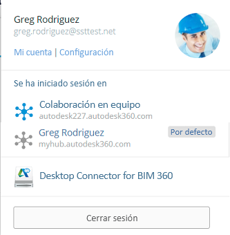

Después de instalar Desktop Connector, se mostrará la unidad conectada de BIM 360. Esta unidad conectada se puede utilizar para vincular o abrir los tipos de archivo admitidos en Revit.
