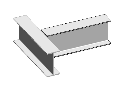

Cree un cajeado paramétrico en vigas estructurales de intersección con una conexión relacionada entre las vigas.
grupo Cortes paramétricos
(Cajeado).
Puede hacer clic en el símbolo de diamante ubicado debajo de la etiqueta numerada para cambiar el corte del elemento mediante la herramienta Cajeado.
Los cortes de cajeado de fabricación de acero solo están visibles si el Nivel de detalle de la vista se ha establecido en Alto.
