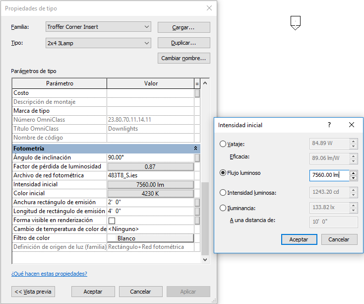

La intensidad inicial y el factor de pérdida de luminosidad son las propiedades tipo de cada tipo de luminarias. Puede acceder a estas propiedades en el cuadro de diálogo Propiedades tipo de la instalación.
En este ejemplo, el valor de Intensidad inicial de la luminaria es 7560 lúmenes; por su parte, el valor de Factor de pérdida de luminosidad es 0.87.

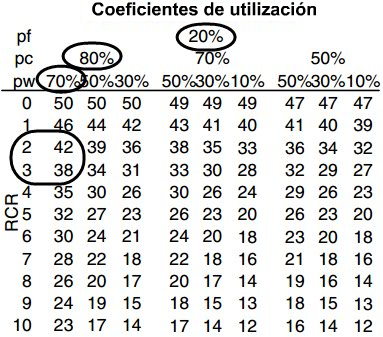

Para determinar el coeficiente de utilización de forma manual, debe hacer referencia a una hoja de datos de lámparas. Una parte de la hoja de datos para la instalación se describe mediante el archivo de red fotométrica 483T8_S.ies que se muestra aquí.
El suelo (pf), los muros (pw) y el techo reflectantes (pc) son todos propiedades del ejemplar de espacio y el PCH se calcula como se ha descrito anteriormente. Con la interpolación se puede calcular el CU como 40.8, aproximadamente. Revit indica un valor de 40.9. La diferencia puede considerarse probablemente como los valores redondeados en la tabla impresa.

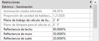

Por ejemplo, suponiendo que se añade otra instalación a una elevación de 8' 0", la PCH cambia a 2.08 y la CU de ambas instalaciones pasa a ser 0.433.
WL = 7560 * 0.87 * 0.433 = 2848
Por tanto, el AEI total = (WL1 + WL2) / área = (2848 + 2848) / 600 = 9.50 fc.
