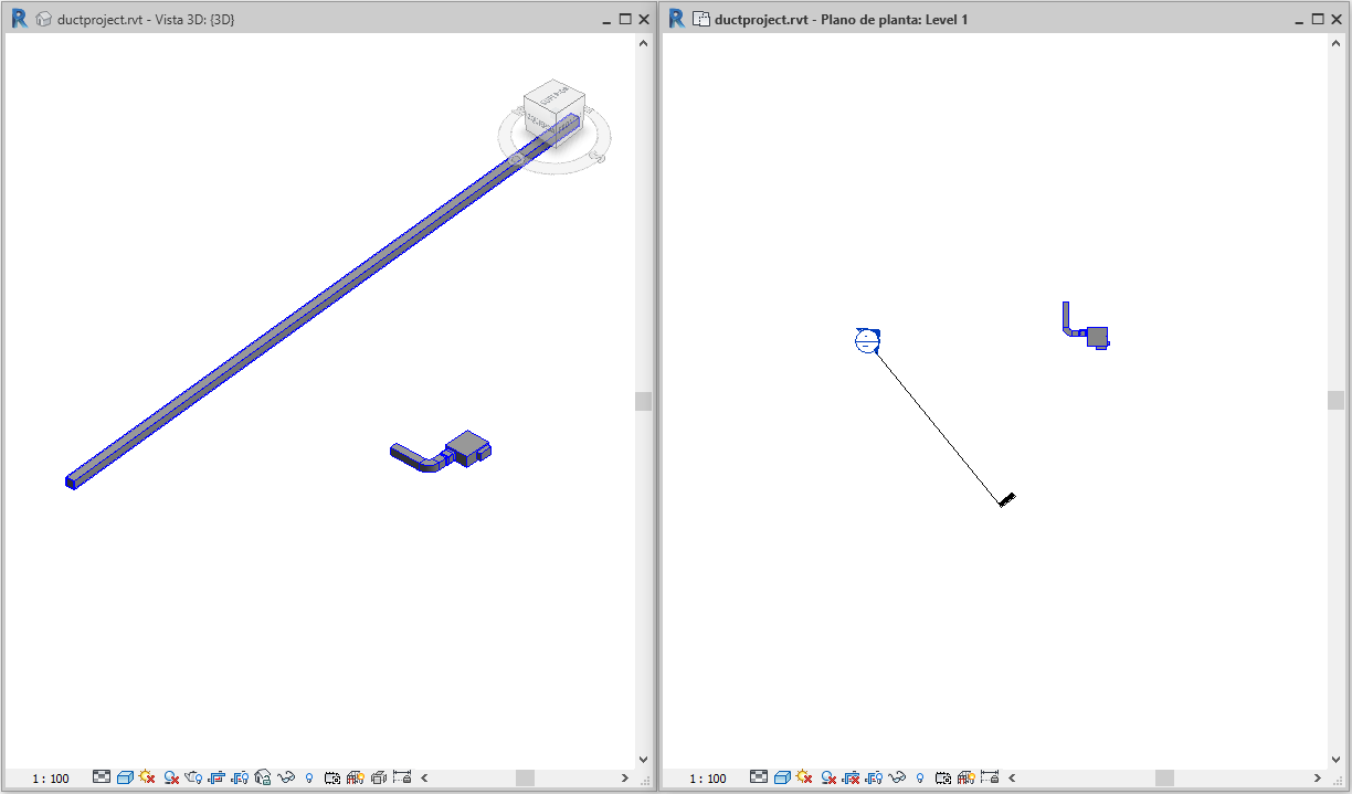

En este caso, cuando el conducto se dibuja en la vista en sección (1), Revit añade un segmento de conducto corto entre el conector del sistema de ventilación/aire acondicionado y el codo, tal y como se muestra en la vista de plano (2) y la vista 3D (3).
En el siguiente ejemplo, dos segmentos de conducto verticales se añaden a una red de conductos en una vista de alzado. La red de conductos original se muestra en una vista de plano (1), en la vista 3D asociada (2) y en la vista de alzado orientada al sur (3).
Los segmentos verticales resultantes aparecen (de izquierda a derecha) como se muestran en la vista de plano (1), en la vista 3D asociada (2) y en la vista de alzado orientada al sur (3).
En este caso, cuando el conducto se dibuja en la vista de alzado (1), Revit añade un segmento de conducto corto entre el conector del sistema de ventilación/aire acondicionado y el codo, tal y como se muestra en la vista de plano (2) y la vista 3D (3).

En la vista en sección, los conductos del nivel 2 parecen estar alineados por encima de la red de conductos del nivel 1. Mediante la herramienta de conductos, puede dibujar una contrahuella vertical desde la red de conductos en el sistema de ventilación/aire acondicionado del nivel 1 hasta la red de conductos existente del nivel 2.
La red de conductos se añade desde el conector de la red de conductos en el sistema de ventilación/aire acondicionado del nivel 1 a la red de conductos horizontal del nivel 2.
En la vista 3D asociada, se muestra cómo se crea realmente la red de conductos. La red de conductos resultante se dibuja con un segmento vertical y otro horizontal para establecer la conexión a la red de conductos del nivel 2. El segmento horizontal se añade perpendicular al plano de la vista en sección.
