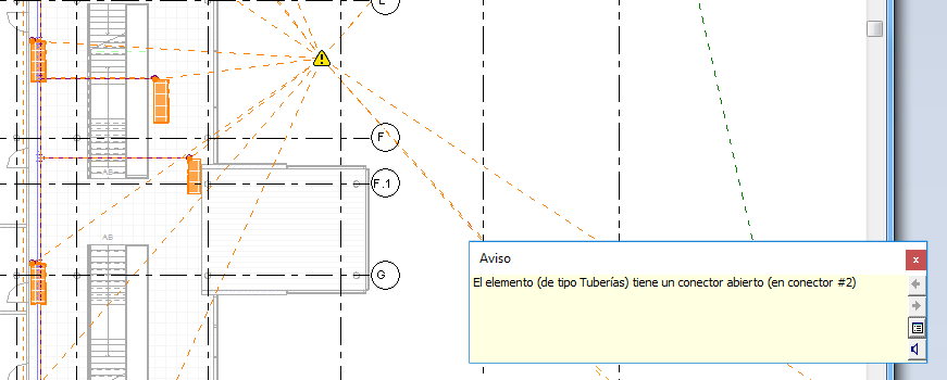

Se considera que un sistema no está bien conectado cuando este incluye elementos que no están conectados a una única red física. Un ejemplo de sistema mal conectado sería uno que incluyera una o más instalaciones no conectadas a una única red de tuberías
Haga clic en una marca de aviso para mostrar un mensaje de aviso relacionado. En el mensaje de aviso relacionado, haga clic en los botones de flecha, según sea necesario, para desplazarse por la lista de mensajes de aviso. Haga clic en
Expandir cuadro de diálogo de aviso para ver los detalles del mensaje de aviso.
grupo Comprobar sistemas
Mostrar desconexiones y seleccione una o varias de las siguientes opciones: En el siguiente ejemplo, se han seleccionado las marcas de desconexiones de tuberías.
Haga clic en una marca de aviso para mostrar un mensaje de aviso relacionado. Haga clic en
