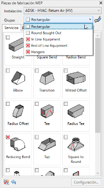

Al hacer clic en este botón, se activa el modo de exclusiones de la herramienta de relleno automático. Asimismo, añade una casilla de verificación vacía
junto a cada pieza que aparece en la paleta. También se añade una casilla de verificación junto a cada nombre de grupo de servicios que aparece en la lista desplegable Grupo, como se muestra a continuación.

cuando se excluye la pieza. Así, en el ejemplo anterior, se han excluido las piezas siguientes: pliegue de radio desigual y estrechamiento excéntrico.
cuando se excluye el grupo. Así, en el ejemplo anterior, se han excluido los grupos de servicios siguientes: equipo en línea, equipo de fin de línea y portantes.
