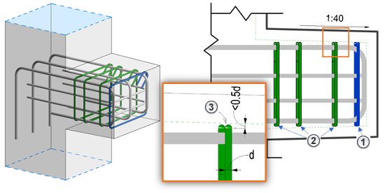

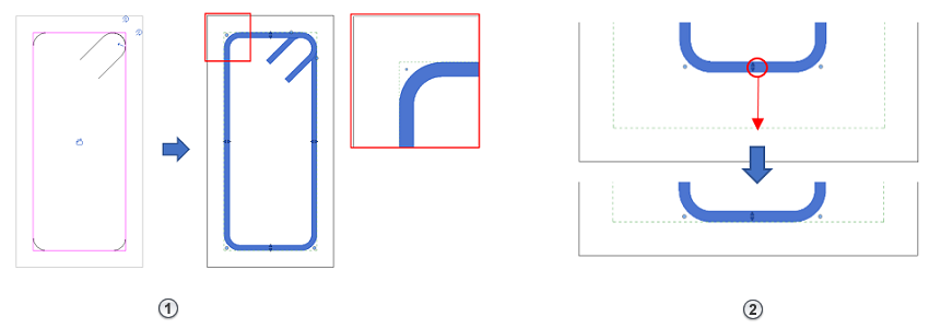

Sin embargo, las armaduras se adaptan a cotas arbitrarias. Su posición y geometría quedan definidas de forma automática teniendo en cuenta la geometría del anfitrión, así como la presencia de otras armaduras. Una vez que se ha definido la geometría, las restricciones asignadas se mueven y flexionan en respuesta a los cambios en el modelo y guardando relación con las referencias de recubrimiento del anfitrión.
Una armadura que toque la referencia de recubrimiento forzará el cursor y se enlazará a esa referencia. Los parámetros de recubrimiento de armadura afectan a la armadura y a las barras enlazadas. La modificación de parámetros de recubrimiento del anfitrión no producirá ningún desfase en otras armaduras que puedan haberse colocado en el anfitrión.
