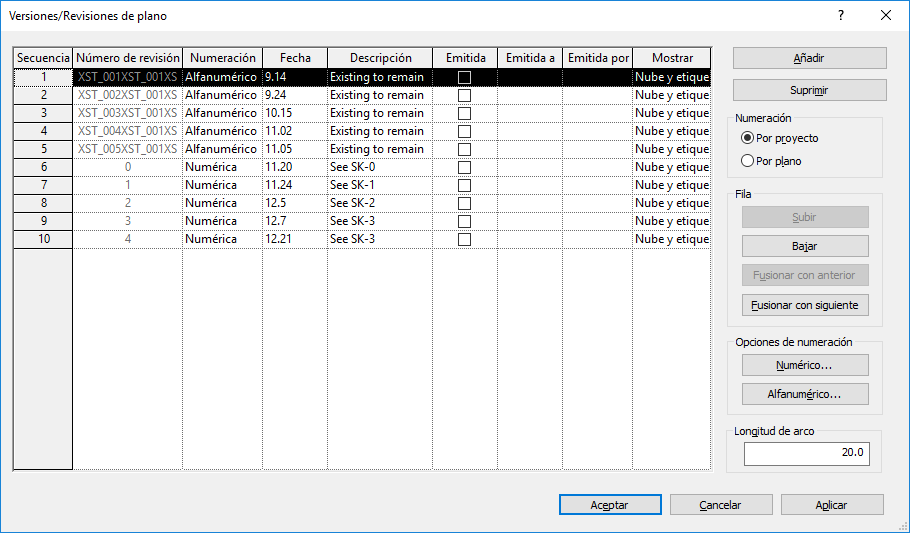

Utilice el cuadro de diálogo Versiones/Revisiones de plano para especificar el tipo de numeración que usar para cada revisión. Si lo desea, haga clic en el botón Numérico en Opciones de numeración para cambiar el número inicial para la secuencia numérica (por defecto 1), y para añadir un prefijo o sufijo que se mostrará con cada valor en la secuencia. Haga clic en el botón Alfanumérico en Opciones de numeración para especificar las letras, los números u otros caracteres que utilizar para una secuencia personalizada, si lo desea. También puede especificar un prefijo o sufijo que mostrar con cada valor. Si no desea personalizar la numeración alfanumérica, los valores de la secuencia por defecto son A, B, C, D, y así sucesivamente.
Puede iniciar el proyecto utilizando un tipo de numeración (por ejemplo, Numérica). Posteriormente puede cambiar de tipo de numeración para indicar que se trata de otra fase del proyecto. El número de secuencia mostrado en el cuadro de diálogo Versiones/Revisiones de plano mantiene una secuencia global, basada en proyecto, para todas las revisiones sin tener en cuenta los tipos de numeración asignados a cada una.
Cuando Numeración se establece en Por proyecto, la columna Número de revisión muestra el número de revisión real que se generará en función de las opciones Secuencia, Esquema de numeración y Numeración. Si Numeración se establece en Por plano, la columna Número de revisión no se muestra porque no es aplicable.
