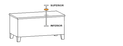

Al utilizar la herramienta Arriba/Abajo, se muestra un elemento gráfico denominado indicador de distancia vertical. Para ajustar la elevación vertical de la vista actual, arrastre el control deslizante del indicador de distancia vertical hacia arriba o hacia abajo.
El indicador de distancia vertical tiene dos marcas que muestran la elevación más alta (Superior) y la más baja (Inferior) que puede tener la vista. Cuando se modifica la elevación con el indicador de distancia vertical, la elevación actual se muestra en el indicador anaranjado intenso, y la elevación previa en el indicador anaranjado atenuado.

Se muestra el indicador de distancia vertical.
