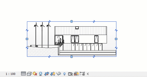

Recortar una vista
Crear una región de recorte
Si la vista no se recorta, en la barra de controles de vista, haga clic en
(Recortar vista).
Si la vista se recorta pero la región de recorte no está visible, haga clic en
(Mostrar región de recorte) en la barra de controles de vista.
Cambie el tamaño de la región de recorte según sea necesario utilizando el pinzamiento de arrastre o especificando un tamaño directamente.
