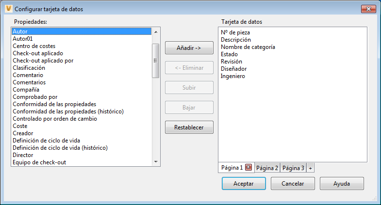

Los administradores pueden configurar la presentación de la tarjeta de datos en el cuadro de diálogo Configurar tarjeta de datos, accesible desde el cuadro de diálogo Configuración de Vault. Aquí se puede determinar el número de páginas que utiliza una tarjeta de datos y las propiedades que se muestran para su modificación. Con la versatilidad para añadir y eliminar propiedades para la edición, el administrador puede simplificar la administración de propiedades.

ficha Comportamientos y, a continuación, haga clic en el botón Tarjetas de datos para acceder al cuadro de diálogo Configurar tarjeta de datos.
Configuración de la presentación de la tarjeta de datos
Administre las fichas y determine las propiedades que estarán disponibles para que el usuario de CAD pueda modificarlas en el cuadro de diálogo Configurar tarjeta de datos. Una lista de propiedades muestra todas las propiedades que se pueden añadir a la ficha seleccionada. Una propiedad se puede añadir a una sola ficha una sola vez. No obstante, varias fichas pueden mostrar la misma propiedad.
| Acciones | Descripción |
Añadir |
Seleccione una o varias propiedades de la lista de propiedades y haga clic en Añadir para incluirlas en la tarjeta de datos seleccionada. |
Eliminar |
Seleccione una propiedad que ya esté asignada a una ficha y haga clic en Eliminar para suprimirla de dicha ficha. |
Subir |
Permite subir una propiedad en la ficha seleccionada. |
Bajar |
Permite bajar una propiedad en la ficha seleccionada. |
Restablecer |
Permite restaurar la ficha actual a la última presentación. |
Renombrar ficha |
Haga doble clic en la ficha para cambiarle el nombre. |
Añadir nueva ficha |
Haga clic en la pequeña ficha con el signo más (+) para añadir una nueva ficha a la tarjeta de datos. Por defecto, las fichas se numeran de forma secuencial. |
Suprimir una ficha |
Haga clic en la X de la ficha seleccionada para suprimir la ficha. |
Aceptar |
Permite guardar los cambios realizados en la presentación de la tarjeta de datos y cerrar el cuadro de diálogo. |
Configurar la presentación de la tarjeta de datos
Administración
botón Tarjetas de datos.
Seleccione una propiedad y haga clic en Eliminar en cualquier momento para refinar las propiedades en las fichas seleccionadas.
