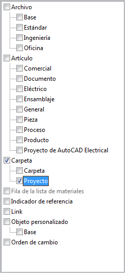

Una propiedad definida por el usuario también se puede asociar a determinados entidad subclases. Por ejemplo, una propiedad definida por el usuario se pueden crear de forma que sólo las carpetas de proyecto se pueden utilizar esa propiedad definida por el usuario.

Carpeta
Utilice la carpeta asociación para crear una propiedad personalizada. La propiedad personalizada se puede restringir a una carpeta subclase, como una carpeta o proyecto.
