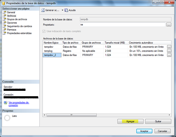

  5. Si utiliza un sistema con varios núcleos, deberán configurarse archivos de datos adicionales de acuerdo con las pautas siguientes. Si utiliza un sistema de un solo núcleo, vaya al paso d a continuación.
    1. Los archivos de datos totales deben equivaler a la mitad de los núcleos de procesamiento físicos, hasta un máximo de 8 archivos de datos. (Ejemplo: 8 núcleos físicos equivaldrá a 4 archivos de datos en total, tempdev, tempdev_2, tempdev_3 y tempdev_4)
    2. Haga clic en el botón Añadir para añadir más archivos de datos.
    3. Asigne a los nuevos archivos los nombres tempdev_2, tempdev_3, etc., según sea necesario.
    4. Defina el tamaño inicial de cada archivo de datos en 1024 MB. En el caso de utilizar un total de 8 archivos de datos, se puede usar un tamaño inicial de 512 MB.
    5. Defina Crecimiento automático en 100 MB, crecimiento sin límite para cada archivo de datos.
    6. Defina el archivo de registro LDF en el total de archivos de datos combinados. (Ejemplo: si hay 2 archivos de datos en total, el archivo LDF resultante debe estar definido en un tamaño inicial de 2048 MB)
    7. Los resultados aparecen de forma similar a la siguiente imagen.

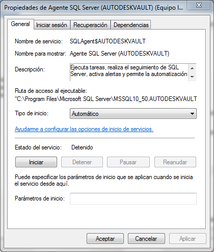

  4. Busque el servicio SQL Server (AUTODESKVAULT).
  5. Haga clic con el botón derecho en el Agente SQL Server (AUTODESKVAULT) y seleccione Propiedades.
  6. . Cambie el valor de Startup Type a Automatic e inicie el servicio.

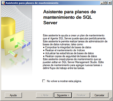

  13. Haga clic con el botón derecho en la carpeta Maintenance Plan y seleccione Maintenance Plan Wizard. Haga clic en Siguiente si aparece el cuadro de diálogo que se muestra a continuación.
  14. En el cuadro de diálogo Propiedades de plano, escriba Vault Maintenance Plan para el nombre y, a continuación, haga clic en Cambiar para definir la tabla de planificación.

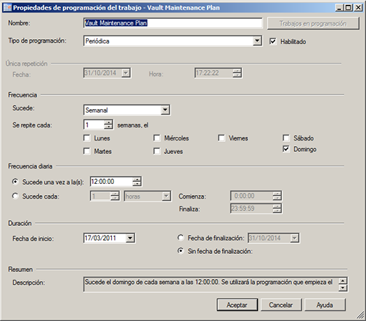

  15. En el cuadro de diálogo Propiedades de tabla de planificación, defina el plano para ejecutar después de que Autodesk Data Management Server Console se haya completado. Dependiendo del tamaño del conjunto de datos, esta planificación podría tener que ejecutarse un día y a una hora diferentes de la semana. Es posible que desee ejecutar esta tarea un sábado para determinar la cantidad de tiempo que tardará en completarse y, luego, decidir el día y la hora idóneos para realizarla de forma regular.

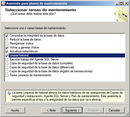

  16. En el cuadro de diálogo Select Maintenance Task, compruebe las siguientes opciones:

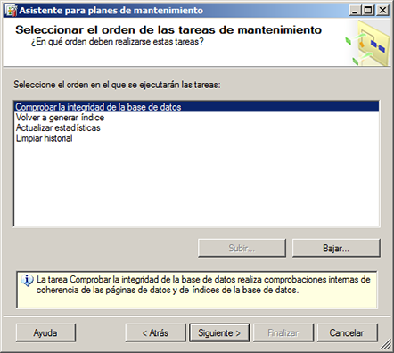

  17. En el cuadro de diálogo Select Maintenance Task Order, defina el orden de la siguiente manera:

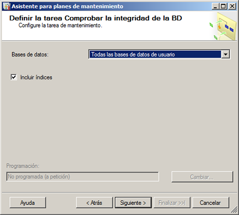

  18. Defina la base de datos en la comprobación de la integridad de cuadro de diálogo de tareas, seleccione todas las bases de datos de usuario en bases de datos de la lista desplegable y seleccione la casilla de verificación para incluir los índices.

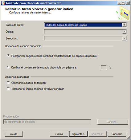

  19. En el cuadro de diálogo Define Rebuild Index Task, seleccione All user databases en la lista desplegable Databases.

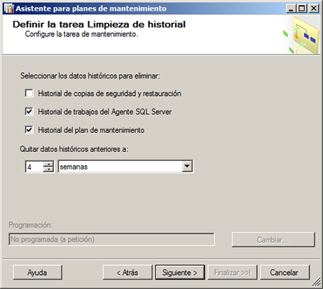

  21. En el cuadro de diálogo de tareas Definir limpieza del historial, seleccione opciones de limpieza según sea necesario.
