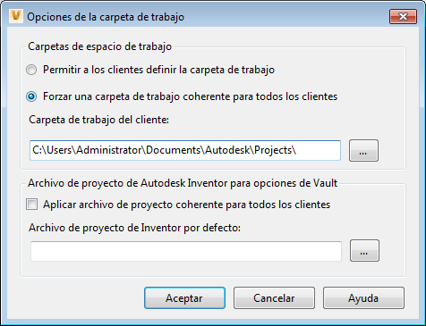

Cuando se trabaja con archivos de Autodesk Inventor en Vault, los archivos de proyecto de Inventor están implicados en operaciones de cambio de ruta de los archivos de Inventor (como, por ejemplo, cambiar el nombre de un archivo, mover un archivo, copiar diseño o reemplazar). Por lo tanto, el archivo de proyecto de Inventor debe especificarse de forma que Vault pueda resolver los archivos de Inventor correctamente.
Un administrador puede especificar el archivo de proyecto por defecto de Autodesk Inventor para Vault.
Administración
Configuración de Vault.
