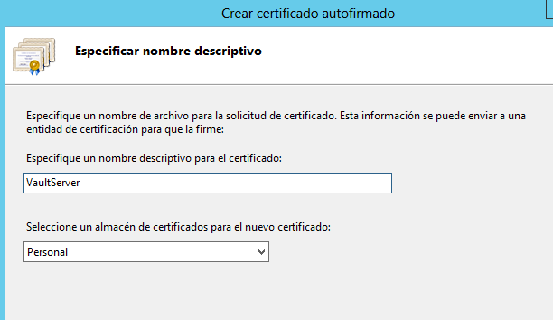

1. Crear un certificado autofirmado

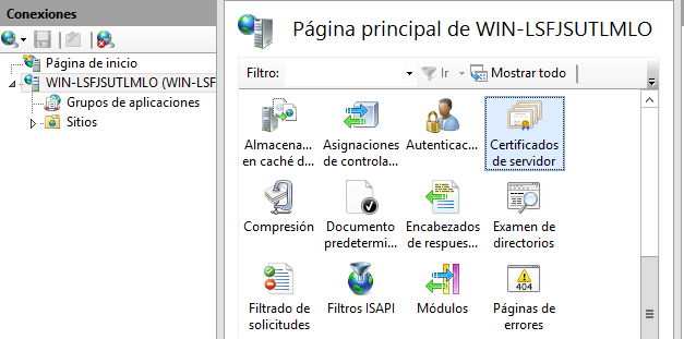

  1. Seleccione el nodo del servidor en la vista de árbol y haga doble clic en el elemento de certificados de servidor en la vista de lista.

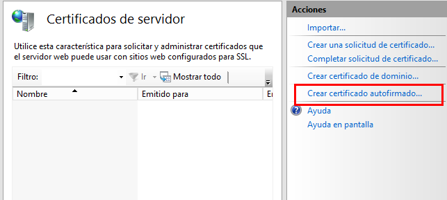

  2. Haga clic en Crear certificado autofirmado... en el panel Acciones.
  3. Escriba un nombre descriptivo y haga clic en Aceptar.

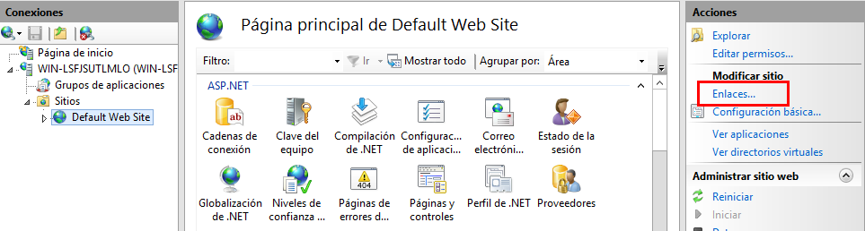

  2. Expanda el árbol Sitios y seleccione el sitio Web en el que reside el directorio virtual AutodesDM. En la imagen siguiente, el sitio Web es el Sitio Web predeterminado. Seleccione Sitio Web predeterminado y haga clic en Enlaces desde el panel Acciones.

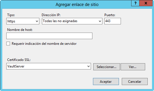

  3. Haga clic en Añadir y cambie el tipo a https y cambie el Certificado SSL a el certificado de nombre descriptivo que tenga instalado. Haga clic en Aceptar.
  4. Haga clic en Cerrar.

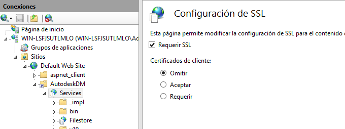

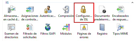

  8. Seleccione los servicios de directorio virtual AutodeskDM y haga doble clic en el botón Parámetros de SSL.
  9. En la página de configuración de SSL, haga clic en la opción requerir SSL.
  10. Si se desea utilizar el cliente de certificados, haga clic en la opción En Client requieren certificados. Si no lo está, asegúrese de que la opción Ignorar está seleccionada.
  11. Haga clic en Aplicar desde el panel Acciones.
