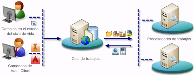

Componentes del servidor de trabajo
El servidor de trabajo consta de dos componentes:
  1. Cola de trabajos: lista o cola de trabajos enviados por clientes (Inventor, AutoCAD, Vault o Autoloader) en espera de procesamiento. Vault Server almacena y administra esta cola.
  2. El procesador de trabajos es una aplicación independiente que reserva tareas en cola y las recupera del servidor de tareas para procesarlas. Dado que el procesador de trabajos es instalar junto con el cliente de almacén, cualquier estación de trabajo con la correspondiente versión de Vault puede utilizarse para procesar tareas.
