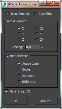

Interface
La barre de titre de la boîte de dialogue indique le système de coordonnées en cours d'utilisation.
Transformation/Géométrie
Détermine le mode de traitement par Miroir de la symétrie reflétée.
  • Transformation Utilise l'ancienne méthode Miroir, qui met en miroir les effets du modificateur espace univers.
  • Géométrie Applique un modificateur Miroir dont la matrice de transformation correspond au système de coordonnées de référence courant.
    Remarque : Cette option ne permet pas de mettre en miroir tous les effets du modificateur espace univers. Cette option convient si vous souhaitez que l'objet mis en miroir réagisse correctement aux modificateurs espace univers non mis en miroir.

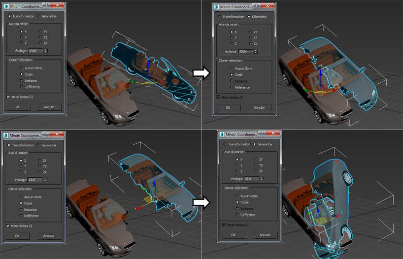

Dans l'illustration suivante, la voiture est tout d'abord mise en miroir, clonée, puis décalée dans le système de coordonnées universel avec l'option de Transformation (en haut à gauche) et l'option Géométrie (en haut à droite). La partie supérieure de l'illustration représente le même processus à l'aide du système de coordonnées local.
Zone Axe du miroir
Les axes de miroir disponibles sont les suivants : X, Y, Z, XY, XZ et YZ. Choisissez celui qui correspond à la direction de mise en miroir souhaitée. Ces options sont équivalentes aux boutons correspondants de la barre d'outils Contraintes axe.
Décalage
Spécifie la distance entre le point de pivot de l'objet reflété et le point de pivot de l'objet d'origine.
Zone Cloner sélection
Détermine le type de copie effectué par la fonction Miroir.
  • Aucun clone(valeur par défaut). Effectue la mise en miroir de l'objet sélectionné sans faire de copie.
  • CopieEffectue la mise en miroir d'une copie de l'objet sélectionné à la position spécifiée.
  • InstanceEffectue la mise en miroir d'une instance de l'objet sélectionné à la position spécifiée.
  • RéférenceEffectue la mise en miroir d'une référence de l'objet sélectionné à la position spécifiée.
Si vous animez la mise en miroir, celle-ci génère une clé échelle. Si vous définissez l'option Décalage sur une valeur autre que 0,0, la mise en miroir génère également une clé position.
Miroir limites CI
Cette option entraîne la mise en miroir des contraintes CI (ainsi que de la géométrie) lorsque vous mettez en miroir la géométrie autour d'un seul axe. Désactivez cette option si vous ne voulez pas que les contraintes CI soient affectées par la commande Miroir.
