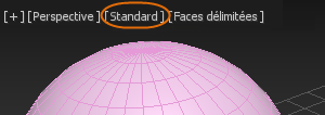

Menu Etiquette Ombrage de fenêtre : affichages Nitrous

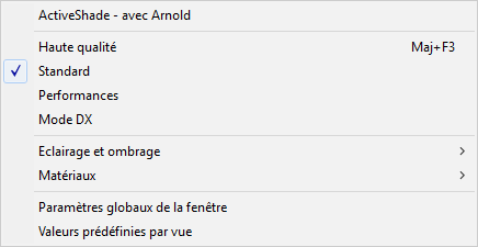

Utilisez ce menu pour choisir les options de qualité visuelle et les paramètres globaux de la fenêtre pour les affichages Nitrous.
Menu Ombrage - Nitrous
Remarque : Ce menu peut être personnalisé. Pour plus d'informations, reportez-vous à la section Procédures ci-dessous.
Les Options générales pour les fenêtres Nitrous apparaissent dans le groupe de fonctions Style visuel et Apparence de la boîte de dialogue Configuration fenêtre.
Interface
Rendu interactif
Activez le mode ActiveShade pour la fenêtre afin d'afficher un aperçu du rendu, vous permettant de visualiser l'effet des modifications apportées à l'éclairage et aux matériaux de votre scène. Lorsque vous effectuez des modifications, ActiveShade met à jour de manière interactive le rendu de l'éclairage et des matériaux. L'élément de menu affiche également le rendu en cours d'utilisation par ActiveShade, ou si un rendu incompatible est actuellement défini.
Désormais, le rendu ActiveShade est totalement interactif dans la fenêtre, ce qui n'était pas le cas dans les versions antérieures. Vous pouvez ainsi ajuster les sommets et appliquer des transformations directement.
Remarque : Vous pouvez activer ActiveShade pour une seule fenêtre à la fois. Si vous l'activez pour une autre fenêtre, il est désactivé pour la fenêtre en mode ActiveShade précédente.
Qualité élevée
Applique des paramètres de haute qualité pour l'ombrage, l'éclairage et autres effets d'aperçu de la fenêtre.
Standard
Applique des paramètres standard pour l'ombrage, l'éclairage et autres effets d'aperçu de la fenêtre.
Performances
Applique des paramètres optimisés pour l'ombrage, l'éclairage et autres effets d'aperçu de la fenêtre.
Mode DX
Utilise des ombrages DirectX (Direct 3D) dans la fenêtre Aperçu effets. Utilisez le mode DX lorsque vous travaillez avec les matériaux Ombrage DirectX.
Eclairage et ombrage
Affiche un sous-menu contenant des options pour l'éclairage et les aperçus d'ombrage.
Matériaux
Affiche un sous-menu avec des options pour l'affichage de matériaux.
Paramètres globaux de la fenêtre
Ouvre la boîte de dialogue Configuration fenêtre
Valeurs prédéfinies par vue
Ouvre la boîte de dialogue Paramètres et Préférences fenêtres dans laquelle vous pouvez définir une valeur de qualité prédéfinie par l'utilisateur.
Remarque : Les paramètres des quatre modes de qualité par défaut ne peuvent pas être personnalisés. Si vous modifiez les paramètres d'un mode existant, un mode défini par l'utilisateur est créé et ajouté au menu.
Sous-menu Eclairage et ombrage
Les options de ce menu sont désactivées lorsque Ombré est le style actif.
Remarque : Ces options ont une incidence uniquement sur l'affichage des fenêtres ; elles n'ont aucun effet sur le rendu de la scène.
Illuminer avec les lumières de la scène
Active l'éclairage des objets lumière dans la scène.
Illuminer avec les lumières par défaut
Active l'éclairage des lumières par défaut.
Ctrl+L bascule entre l'utilisation de lumières de la scène et des lumières par défaut.
Contrôle des lumières de scène
Affiche un sous-menu permettant de gérer les lumières dans la scène :
  • Afficher automatiquement les éclairages sélectionnés Lorsque cette option est activée, les éclairages sélectionnés s'affichent automatiquement dans les fenêtres ombrées. Le paramètre par défaut est désactivé.
  • Verrouiller les éclairages sélectionnés verrouille les lumières sélectionnées.
  • Déverrouiller les éclairages sélectionnés déverrouille les lumières sélectionnées.
    « Verrouiller » une lumière signifie que la lumière reste allumée jusqu'à ce qu'elle soit déverrouillée, qu'elle projette des ombres ou non. Lorsqu'une lumière est verrouillée, le fait de sélectionner Afficher automatiquement les éclairages sélectionnés ne l'éteint pas.
Ombres
Active les aperçus d'ombrage.
Occlusion ambiante
Active les aperçus d'occlusion ambiante.
Sous-menu matériaux
Ces options sont identiques à celles du menu Vues.
Activer la transparence
Lorsque cette option est activée, les matériaux transparents sont affichés comme transparents. Le paramètre par défaut est activé.
Matériaux ombrés sans maps
Affiche les matériaux ombrés (Phong interpolé) mais masque les textures.
Matériaux ombrés avec maps
Affiche les matériaux et les textures ombrés (Phong interpolé).
Matériaux réalistes sans maps
Affiche les matériaux réalistes mais masque les textures.
Matériaux réalistes avec maps
Affiche les matériaux réalistes et les textures.
Ignorer désactivé
Désactive le remplacement de matériau.
Remplacer par l'outil de vérification UV
Remplace les matériaux avec la texture de réseau qui permet d'identifier les directions UV et les directions normales lors de l'utilisation de l'éditeur d'UV.
Remplacer par l'ombrage rapide
Remplace les matériaux avec ombrage de base rapide pour optimiser les performances de la fenêtre.
Remplacer par les paramètres de rendu
Remplace les matériaux avec le paramètre de matériau de rendu spécifié. Cette option est grisée si elle n'est pas prise en charge par le module de rendu actuel.
