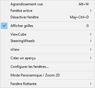

Utilisez ce menu pour régler les options générales d'affichage et de configuration de la fenêtre.
Menu Général
Remarque : Ce menu peut être personnalisé. Pour plus d'informations, reportez-vous à la section Procédures ci-dessous.
Interface
- Agrandir fenêtre / Réduire fenêtre
Permet d'agrandir ou de réduire la fenêtre.
Raccourci clavier : Alt+W
- Fenêtre active
Permet de sélectionner la fenêtre active à partir d'une liste de sous-menus de fenêtres visibles.
- Désactiver fenêtre
Permet d'éviter que la fenêtre ne se mette à jour avec des modifications apportées dans d'autres fenêtres. La fenêtre désactivée se comporte normalement quand elle est active. Toutefois, quand vous modifiez la scène dans une autre fenêtre, la vue dans la fenêtre désactivée ne change que si vous l'activez à nouveau. Utilisez cette commande pour accélérer les mises à jour d'écran quand vous travaillez sur des formes géométriques complexes.
Lorsqu'une fenêtre est désactivée, le texte "<<Désactivé>>" s'affiche à droite des menus Etiquette dans fenêtre.
Raccourci clavier : D
- Afficher grilles
Active ou désactive l'affichage de la grille origine. Cette option n'a aucune influence sur l'affichage des autres grilles.
Raccourci clavier : G
- cube de visualisation ViewCube
Affiche des options d'affichage ViewCube.
- Disques de navigation SteeringWheels
Affiche des options d'affichage SteeringWheels.
- xView
Affiche le sous-menu xView. Pour plus d'informations, reportez-vous à la rubrique Utilisation de xView.
- Créer un aperçu
- Affiche le sous-menu Créer un aperçu.
- Configurer fenêtres
Affiche la boîte de dialogue Configuration fenêtre.
- Mode Panoramique / Zoom 2D (vues Caméra, Perspective et Projecteur avec affichage Nitrous uniquement)
Cette option permet d'activer le mode Panoramique/Zoom 2D. Lorsque le mode Panoramique/Zoom 2D est actif, une coche s'affiche à côté de cet élément de menu. Le bouton
devient actif et un autre menu de fenêtre Panoramique/Zoom 2D s'affiche à droite des autres menus d'étiquette de fenêtre.

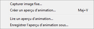

Sous-menu Créer un aperçu
- Capturer image fixe
- Permet de créer une capture de la fenêtre active dans une fenêtre Image rendue, que vous pouvez enregistrer en tant que fichier image.
- Créer un aperçu d'animation
- Fait apparaître la boîte de dialogue Créer aperçu, qui vous permet de créer un fichier AVI ou un aperçu dans un type de fichier personnalisé de l'animation dans la fenêtre courante.
- Lire un aperçu d'animation
- Ouvre le lecteur Windows Media standard pour exécuter l'aperçu d'animation en cours.
- Enregistrer l'aperçu d'animation sous
- Enregistre le fichier
_scene.avi
d'aperçu d'animation sous un autre nom de fichier.

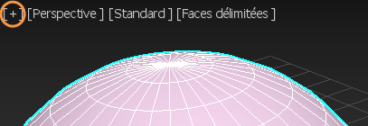

Pour activer ou désactiver l'affichage de la grille origine dans la fenêtre active, effectuez l'une des opérations suivantes :
- Cliquez avec le bouton droit ou gauche de la souris sur l'étiquette de fenêtre Général ([+]), puis cliquez sur Afficher grilles.
- Appuyez sur la touche G.
