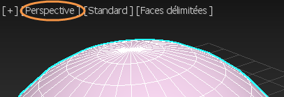

Menu Etiquette Point de vue (PDV) dans fenêtre

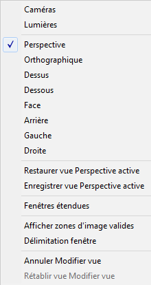

Utilisez ce menu pour modifier le point de vue actif et activer d'autres éléments intégrés de la fenêtre.
Menu Point de vue (PDV)

Interface
Caméras
Si la scène contient des caméras, elles sont répertoriées dans ce sous-menu. Si aucune caméra n'existe, le sous-menu ne s'ouvre pas. La sélection d'un nom de caméra modifie la fenêtre en point de vue de caméra.
Lumières
Si la scène contient des projecteurs ou des lumières directionnelles, ils sont répertoriés dans ce sous-menu. Si aucune lumière n'existe, le sous-menu ne s'ouvre pas. La sélection d'un nom de lumière modifie la fenêtre en point de vue de lumière.
Options Point de vue
Les éléments de menu suivants vous permettent de définir le point de vue dans la fenêtre sélectionnée :
  • Perspective (P)
  • Orthographique (U)
  • Dessus (T)
  • Dessous (B)
  • Face (F)
  • Arrière (aucun raccourci clavier par défaut)
  • Gauche (L)
  • Droite (aucun raccourci clavier par défaut)
Conseil : Vous pouvez appuyez sur la touche de raccourci clavier et la maintenir enfoncée pour faire passer la vue au premier plan, devant toutes les autres opérations.
Restaurer vue active
Restaure la vue active enregistrée.
Enregistrer vue active
Enregistre la vue active dans un tampon interne. Si vous avez effectué une prise de vue dans une vue autre que celle de la caméra, utilisez la commande Enregistrer vue active pour conserver l'apparence de la fenêtre. La vue active enregistrée est enregistrée avec le fichier de scène.
Fenêtres étendues
Affiche un sous-menu Fenêtres étendues avec d'autres options de fenêtre.
Afficher zones de sécurité
Active ou désactive l'affichage de la zone de sécurité. Les zones d'image valides sont définies dans la boîte de dialogue Configuration Fenêtre. Les proportions de la zone de sécurité sont conformes à la hauteur et la largeur de la taille de sortie du résultat de l'image rendue.
Raccourci clavier : Maj+F
Détourage fenêtre
Vous permet de définir de façon interactive un intervalle de visibilité proche et lointain pour l'affichage de la fenêtre. La géométrie incluse dans la région limitée par les plans de détourage de la fenêtre est affichée. Les faces situées à l'extérieur de cette région ne sont pas affichées. Cette fonctionnalité est utile pour les scènes complexes dans lesquelles vous voulez travailler sur des détails non visibles.
Cette option est une bascule : la première fois que vous la sélectionnez, Détourage fenêtre est activé. Si vous la sélectionnez une deuxième fois, Détourage fenêtre est désactivé, et ainsi de suite.
Lorsque vous activez Détourage fenêtre, la fenêtre affiche deux flèches de glissière jaunes sur la droite. Le curseur inférieur permet de régler la position du plan de détourage proche et le curseur supérieur sert au réglage du plan de détourage éloigné. Des repères sur la glissière d'intervalle marquent le cadrage de la fenêtre.
Vous pouvez également basculer Détourage fenêtre dans la boîte de dialogue Configuration fenêtre.

Pour transformer une fenêtre en vue Caméra :
    Cette procédure requiert la présence d'au moins un objet caméra dans votre conception. Vous pouvez également créer une caméra et la configurer en même temps pour une fenêtre. Pour cela, activez une fenêtre Perspective, puis appuyez sur Ctrl+C.
  1. Cliquez directement ou avec le bouton droit de la souris sur l'étiquette de la la fenêtre Point de vue (POV).
  2. Sélectionnez Caméras nom de caméra.
    Cette opération affecte la caméra à la fenêtre et le nom de la caméra au nom de la fenêtre.
    La fenêtre caméra suit le déplacement de la vue à travers l'objectif de la caméra. Lorsque vous déplacez la caméra (ou la cible) dans une autre fenêtre, la vue se déplace en conséquence. Si vous modifiez la focale de la caméra, les modifications sont prises en compte à mesure que vous les appliquez.
    Conseil : Vous pouvez également appuyer sur le raccourci clavier C pour basculer une fenêtre active sur une vue caméra existante.
