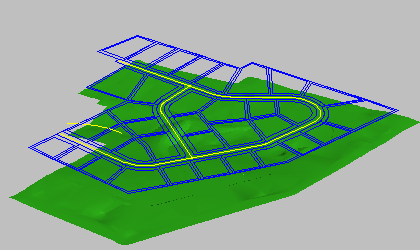

- Le programme d'importation de modèles LandXML/DEM permet d'importer des données d'aménagement de terrain dans 3ds Max.
- Des données de génie civil provenant de fichiers XML, DEM (Digital Elevation Model) ou DDF sont utilisées pour créer un modèle 3ds Max.
- La boîte de dialogue Importation de modèles LandXML/DEM permet une interopérabilité avec les produits Autodesk tels que Land Development Desktop 3, Land Development Desktop 2005, Civil 3D™ et CAiCE Visual PE. Une fois importés, les modèles peuvent être utilisés dans des rendus et des animations photoréalistes de haute qualité.
