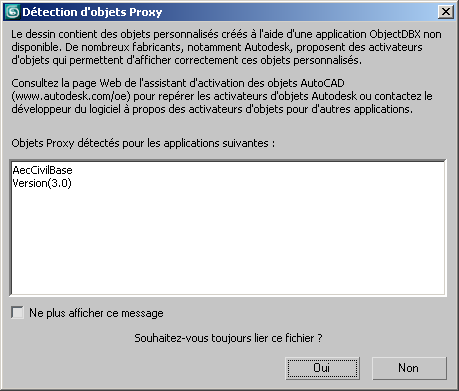

Lorsque vous utilisez le Gestionnaire de liaisons de fichier pour attacher un fichier DWG à une scène, il est possible que la boîte de dialogue Détection d'objets Proxy s'affiche. Ceci signifie qu'il existe dans le dessin des objets personnalisés qui requièrent des activateurs d'objets spéciaux avant leur modification dans 3ds Max.
Vous pouvez télécharger les activateurs d'objets sur Autodesk Knowledge Network.
