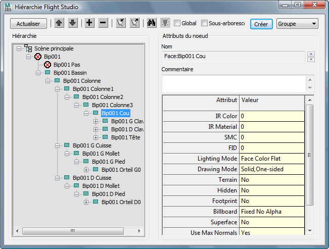

Boîte de dialogue Navigateur de hiérarchie (utilitaire Flight Studio)
La boîte de dialogue Navigateur de hiérarchie permet d'organiser, de sélectionner et de modifier des scènes OpenFlight et les attributs associés à leurs noeuds.

Fenêtre Hiérarchie
La fenêtre Hiérarchie, située dans la partie gauche de la boîte de dialogue Navigateur de hiérarchie, affiche la liste des noeuds de la scène. Vous pouvez cliquer sur les icônes plus et moins pour développer ou réduire la liste des noeuds ayant des enfants.
Les noms des noeuds de la fenêtre Hiérarchie correspondent également à leurs noms d'objets 3ds Max.
Les types de noeud sont représentés dans l'arborescence à l'aide des icônes suivantes :
La liste Hiérarchie affiche l'intégralité de la structure du noeud importée depuis le fichier OpenFlight.
La liste des graphiques de scène est configurée pour afficher les relations noeuds parents-enfants. Les noeuds enfants sont toujours placés sous leur parent, décalés vers la droite. Les noeuds ayant le même décalage sont considérés comme éléments enfants. L'affichage d'une icône plus ou moins (+/-) à gauche d'un noeud indique la présence de noeuds enfants. Cliquez sur l'icône + ou - pour développer ou réduire la liste des enfants du noeud.
Si la liste Hiérarchie ne s'affiche pas entièrement, des barres de défilement apparaissent à gauche et dans le bas de la fenêtre, afin de vous permettre de consulter l'intégralité du graphique de la scène.
Cliquez sur le nom d'un noeud pour le sélectionner. Pour en sélectionner plusieurs, appuyez sur Ctrl et cliquez. Pour désélectionner un noeud, cliquez simplement dessus.
Vous pouvez faire glisser un noeud pour le déplacer dans la hiérarchie. Sélectionnez un noeud (la fonction glisser-déplacer est prise en charge pour un seul noeud à la fois) et faites glisser l'icône sur le nouveau noeud parent de votre choix, puis relâchez le bouton de la souris pour valider le déplacement. Le noeud apparaît ensuite dans le bas de la liste des enfants du noeud parent.
Pour renommer un noeud, sélectionnez-le en cliquant sur l'icône associée, puis cliquez sur le texte du nom. Une boîte de modification s'ouvre afin que vous puissiez modifier le texte. Une fois terminé, appuyez sur Entrée ou cliquez en-dehors de la boîte pour confirmer les modifications.
Vous pouvez utiliser les flèches du clavier pour sélectionner un autre noeud. Sélectionnez un noeud dans la hiérarchie. Appuyez sur la flèche vers le haut ou vers le bas pour déplacer la sélection.
Fenêtre Attributs du noeud
Ce groupe, situé à droite de la boîte de dialogue Navigateur de hiérarchie, fournit des informations sur un noeud, notamment son nom et ses attributs, ainsi que des commentaires. Vous pouvez modifier certaines de ces informations.
Nom
Indique le nom et le type du noeud sélectionné. Dans le navigateur de hiérarchie, les noms des noeuds correspondent également à leurs noms d'objets 3ds Max.
Si plusieurs noeuds sont sélectionnés, utilisez les flèches situées à droite de ce champ pour les parcourir.
Ce champ n'est disponible qu'à titre d'information et n'est pas modifiable. Il est possible de renommer un noeud dans la fenêtre Hiérarchie, comme décrit dans la section précédente.
Commentaire
Une fois le noeud sélectionné, ce champ affiche les commentaires associés. Pour en modifier le contenu, entrez simplement du texte et appuyez sur Entrée pour confirmer les modifications.
Colonnes Attribut/Valeur
Ces colonnes affichent les attributs d'un noeud à gauche et leur valeur à droite. Pour changer ces valeurs, cliquez dessus et modifiez-les dans le champ.
Il existe différents types de champs de valeur. Certains requièrent la saisie d'une chaîne ou d'une valeur numérique explicite. D'autres présentent une liste déroulante permettant de choisir un élément parmi un jeu de valeurs prédéfinies.
Quel que soit le type de champ de l'attribut, vous devez appuyer sur Entrée une fois la valeur modifiée pour la confirmer.
