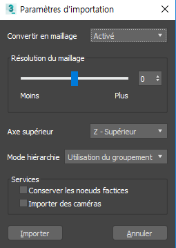

Interface
Convertir en maillage
Lorsque cette option est activée, la géométrie importée est convertie en objets maillage éditables 3ds Max. Quand elle est désactivée, la géométrie importée est convertie au format Objet corps. Cette option est activée par défaut.
Résolution de maillage
Définit la résolution des objets lorsqu'ils sont importés en tant qu'objets maillage éditables. Plus les valeurs sont élevées, plus les objets sont détaillés. En contrepartie, les temps de chargement sont rallongés et les objets prennent davantage d'espace mémoire. Plus les valeurs sont basses, moins les objets sont détaillés. Les valeurs peuvent être définies entre -10 et 10. Valeur par défaut : 0.
Axe vers le haut
L'axe vers le haut varie d'une application à l'autre. Sélectionnez l'axe approprié pour le fichier que vous importez. Valeur par défaut : Z - Haut.
Mode hiérarchie
Regroupe des objets importés. Pour conserver les regroupements, vous pouvez utiliser les groupes et les couches 3ds Max. Les couches ou les groupes sont imbriqués selon l'organisation de la scène d'origine. Valeur par défaut : Utilisation du regroupement.
  • Utilisation du regroupement : les objets sont placés dans des groupes 3ds Max en fonction de leur groupe d'appartenance dans le fichier importé.
  • Utilisation de la couche : les objets sont placés dans 3ds Max en fonction de leur couche d'appartenance dans le fichier importé.
  • Aplani : les objets ne sont pas regroupés et sont importés en tant qu'objets 3ds Max indépendants.
Groupe Services
Conserver les noeuds factices
Convertit les objets factices du fichier importé en objets factices 3ds Max. Cette valeur est désactivée par défaut.
Importer des caméras
Importe des caméras.
