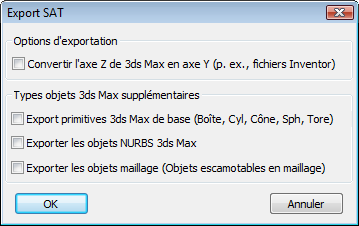

Boîte de dialogue Export SAT
Utilisez le format d'exportation SAT pour enregistrer les objets corps à partir de 3ds Max tout en conservant leur format de géométrie solide. Ces objets peuvent ensuite être réimportés dans des programmes tels que Autodesk Inventor.
Par défaut, toutes les options de cette boîte de dialogue sont désactivées, de sorte que seuls les objets corps sont exportés et la scène exportée utilise le même système de coordonnées que la scène 3ds Max. Utilisez ces options pour ajuster le système de coordonnées en fonction de l'application cible, telle que Autodesk Inventor, et pour ajouter d'autres objets dans la scène.
Avertissement : Avant d'exporter un fichier SAT, vous devez désactiver ou supprimer les modificateurs qui convertissent l'objet corps au format maillage, tels que Sélection maillage.
Zone Options d'exportation
Convertir l'axe Z de 3ds Max à l'axe Y
Convertit le système de coordonnées local des modèles 3ds Max qui utilisent l'axe Z comme vecteur vers le haut en les faisant pivoter de manière à ce que l'axe Y devienne le vecteur vers le haut lors de l'exportation. Cette opération doit être effectuée par exemple lors de l'exportation de modèles vers Autodesk Inventor.
Zone Types d'objets 3ds Max supplémentaires
Export des primitives 3ds Max de base
Lorsque cette option est activée, elle permet d'exporter certaines primitives géométriques natives vers leur représentation Objets corps équivalente lors de l'exportation. Les types de primitives pris en charge sont : Boîte, Cylindre, Cône, Sphère, Tore.
Exporter les objets NURBS 3ds Max
Lorsque cette option est active, elle permet d'exporter tous types d'objets NURBS 3ds Max en tant qu'objets corps.
Remarque : Si les données exportées incluent des types de primitives ne pouvant pas être converties au format NURBS, telles que la Théière, vous devez d'abord les convertir au format NURBS dans 3ds Max. Si vous ne le faites pas, ces objets sont convertis au format maillage et exportés dans ce format si l'option correspondante est activée (voir section suivante).
Exporter des objets maillage
Lorsque cette option est activée, elle permet d'exporter tous types de maillages ou d'objets pouvant être réduits en maillage dans le fichier SAT. L'opération produit un objet corps comportant de nombreuses petites faces planaires. Il n'est pas recommandé d'utiliser cette option avec des maillages complexes, car elle peut réduire considérablement les performances.
