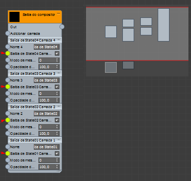

Le navigateur Vue Compositeur affiche une version miniature de la vue Compositeur que vous pouvez utiliser pour naviguer facilement autour de la disposition de noeuds complexes.
Navigateur dans le coin supérieur droit de Vue Compositeur
Le navigateur de Vue Compositeur s'affiche dans l'angle supérieur droit de l'interface. Noeuds représentés sous la forme de blocs de couleur grise unie. La partie visible est entourée d'un rectangle rouge.
Utilisez les contrôles suivants pour naviguer :
Pour modifier des paramètres tels que la taille et la couleur de l'arrière-plan du navigateur, choisissez le menu Etats
Options
Configuration. Cliquez sur l'élément Vue Compositeur sur le côté gauche de la boîte de dialogue Configuration des jeux d'états, puis ajustez les paramètres.
