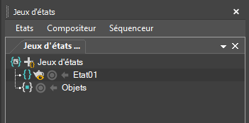

La boîte de dialogue Jeux d'états contient trois menus principaux : Etats, Compositeur et Séquenceur, ainsi que les panneaux correspondants. Chaque groupe de fonctions comprend également un certain nombre de menus contextuels dont le contenu dépend du contexte.

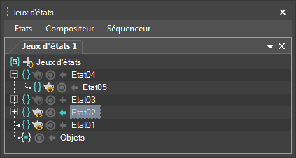

La boîte de dialogue Jeux d'états présente la liste hiérarchique de tous les états définis, affichés en arborescence. Pour mettre en surbrillance un état, cliquez sur son nom dans la liste. Pour mettre en surbrillance plusieurs états, faites glisser le curseur sur la liste ou cliquez en maintenant la touche Ctrl ou Maj enfoncée.
En plus du nom de l'état, chaque entrée contient des boutons permettant d'activer ou de désactiver les différentes propriétés de l'état. De même, si un état contient des sous-états ou consigne des propriétés, son entrée de liste commence par une icône + ou - pour indiquer qu'elle peut être respectivement développée ou réduite.

Les jeux d'états forment une structure hiérarchique composée d'un état principal, d'états enfants et d'états imbriqués.
L'élément de l'état principal, Jeux d'états, est un noeud racine contenant tous les jeux d'états. Vous pouvez l'utiliser pour effectuer des opérations globales telles que le rendu de tous les états à la fois (cliquez avec le bouton droit sur Jeux d'états
Rendu de tous les états) ou l'ajout de nouveaux états.
Chaque élément situé au premier niveau sous l'état principal est appelé état enfant, ou simplement état. Ce sont des objets individuels avec lesquels vous travaillez pour suivre les modifications de votre scène. L'état Objets est un cas à part (voir la description ci-dessous). Il vous permet de transférer des objets tels que des lumières vers l'application de composition.

Après l'enregistrement des modifications, l'entrée de l'état dans la liste de la boîte de dialogue contient des éléments enfants imbriqués qui affichent les propriétés enregistrées. Développez l'état enfant pour visualiser ces modifications et ajustez-les pour modifier l'état.
Vous pouvez imbriquer des états en appliquant les états enfants aux paramètres de l'élément parent. Par exemple, prenons une scène où vous avez masqué un objet dans un état et modifié la résolution de rendu dans un autre état. Si vous imbriquez le premier état dans le deuxième, le premier état permettra à la fois de masquer l'objet et de modifier la résolution du rendu.
