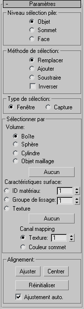

Panneau déroulant Paramètres
Zone Niveau sélection pile
Objet/Sommet/Face
Le modificateur Sélection volume propose trois niveaux de sélection. Les niveaux Sommet et Face placent la pile des modificateurs dans la sélection sous-objet. Il est possible d'effectuer une sélection sous-objet pour chaque modificateur Sélection volume. Vous pouvez ensuite passer la sélection entre les niveaux Face et Sommet afin de les transmettre au haut de la pile. Le niveau Objet (supérieur) permet de modifier la totalité de l'objet tout en conservant les sélections sous-objet.
Zone Méthode de sélection
  • Remplacer Permet de supprimer toute sélection transférée au modificateur Sélection volume en haut de la pile, puis de sélectionner la géométrie dans le volume.
  • Ajouter Permet de sélectionner toute la géométrie contenue dans le volume pour l'ajouter à n'importe quelle sélection précédente.
  • Soustraire Permet de désélectionner toute la géométrie du volume.
Inverser
Permet d'inverser la totalité du jeu de sélections. La géométrie qui n’était pas sélectionnée le devient, et vice versa.
Zone Type de sélection
Cette option vous permet de déterminer si les faces sélectionnées figurent entièrement ou partiellement dans le volume défini lorsque vous avez spécifié Face dans le champ Niveau sélection pile.
  • Fenêtre Permet de ne sélectionner que les faces dont les trois sommets sont englobés dans le volume de sélection.
  • Capture Permet de sélectionner les faces dont un seul sommet est englobé dans le volume de sélection.
Zone Sélectionner par
Ces commandes permettent de définir la sélection avec une primitive, un objet maillage ou selon les caractéristiques de la surface.
Volume
  • Boîte/Sphère/Cylindre Pour définir l'espace de sélection à l'aide d'un gizmo standard en forme de primitive, choisissez l'une de ces options. Vous pouvez ensuite mettre le gizmo à l'échelle, le faire pivoter et le déplacer autour de l'objet.
  • Objet maillage Cette option permet d'utiliser un autre objet pour définir l'espace de sélection. Après avoir choisi cette option, cliquez sur le bouton qui figure en dessous (intitulé " Aucun " par défaut), puis sélectionnez un objet à utiliser comme volume.
    Outre les objets maillage, vous pouvez utiliser les objets patch et les surfaces NURBS. De plus, si vous activez l’option du panneau déroulant Sélection adoucie Utiliser sélection adoucie, vous pouvez utiliser des objets splines et des systèmes de particules pour définir la sélection. Cette dernière option est très puissante car la sélection se modifie à mesure que les particules se déplacent.
    [Bouton Objet maillage] Permet de sélectionner un objet pour définir l'espace de sélection. Il n’est pas nécessaire de choisir l'option Objet maillage en premier, mais elle est néanmoins indispensable pour utiliser l'objet en tant que volume. Dès que vous avez sélectionné un objet, son nom apparaît sur le bouton. Ce bouton est intitulé " Aucun " si vous n'avez pas choisi d'objet.
  • Remarque : la sélection s'effectue au moyen d'un volume réalisant une intersection avec l'objet. Si un gizmo ou un objet est mis à l'échelle et placé dans les limites d'un objet, aucune sélection n’a lieu puisque le volume du gizmo ne contient pas de géométrie.
Caractéristiques surface
Permet de définir la sélection par caractéristiques de surface plutôt que par volume géométrique. Bien que cette option n’ait pas grand rapport avec le volume, elle a été ajoutée ici du fait que Sélection volume est un modificateur procédural, alors que Sélect. maillage est un modificateur explicite. Désormais, même si votre topologie change, Sélection volume sélectionnera toujours les faces ou les sommets en utilisant un matériau ou un groupe de lissage donné.
Parmi les caractéristiques de surface présentées ci-après, indiquez celle sur laquelle vous baserez votre sélection :
  • ID matériau Permet d'indiquer un ID de matériau. Toutes les faces ou sommets utilisant l'ID spécifié dans le champ à double flèche sont sélectionnés.
  • Groupe de lissage Spécifie un groupe de lissage. Toutes les faces ou sommets utilisant l'ID spécifié dans le champ à double flèche sont sélectionnés.
  • Map Texture Spécifie une texture de la scène. Cliquez sur le bouton de texture (intitulé « Aucun » par défaut) pour ouvrir le Navigateur de matériaux/maps et pour indiquer une texture à utiliser. Tous les sommets ou faces utilisant cette texture seront alors sélectionnés. Avec l'option Texture, il est également possible de spécifier un canal mapping ou un canal couleur sommet à l'aide des boutons radio et des champs à double flèche Texture/Couleur sommet.
    Vous pouvez aussi faire glisser et déplacer une map depuis un champ échantillon de l'éditeur de matériaux. Si l'éditeur de matériaux détaillé est ouvert, vous pouvez faire glisser l'élément à partir de la socket de sortie du noeud de map, puis le déposer sur ce bouton. Vous pouvez également effectuer un glisser/déplacer depuis un bouton de map dans l'éditeur de matériaux, ou tout autre endroit de l'interface 3ds Max. Lorsque vous déposez une texture sur le bouton de texture, une boîte de dialogue vous demande si vous souhaitez que la texture soit une copie (indépendante) ou une instance de la texture source.
    Pour ajuster les paramètres de la texture (par exemple, affecter une image bitmap ou changer les paramètres des coordonnées), faites glisser le bouton de texture vers l'éditeur de matériaux et assurez-vous de le déposer sous la forme d'une instance. Dans l'Editeur de matériaux compact, déposez la map sur un champ échantillon non utilisé. Dans l'éditeur de matériaux détaillé, déposez-la sur la vue active.
    Remarque : Appliquez le mapping à l'objet (figurant sous Sélection volume) dans sa pile, afin que la sélection Texture fonctionne. Autrement dit, le modificateur Sélection volume doit avoir des coordonnées de mapping transmises vers le haut de la pile pour pouvoir utiliser une texture comme sélection.
    Remarque : si le Type de sélection est défini comme Fenêtre, des sommets seront sélectionnés si toutes les faces qu'ils touchent utilisent le matériau ou le groupe de lissage spécifié. Si le Type de sélection est défini comme Capture, des sommets seront sélectionnés s'ils touchent une face utilisant le matériau ou le groupe de lissage spécifié.
Zone Axe
Ces commandes sont généralement utilisées lorsque l'orientation initiale du gizmo par rapport à l'objet a été modifiée.
Ajuster
Modifie la taille du gizmo pour qu'il enserre l'objet ou la sélection précédente de la pile. Cette action ne change pas l'orientation.
Centrer
Recentre le gizmo sur l'objet ou la sélection précédente de la pile. Cette action ne change ni l'orientation ni l'échelle.
Réinitialiser
Restaure la taille et l'orientation par défaut du gizmo. Annule l'effet de toute transformation précédente.
Ajustement auto.
Cette option permet d'ajuster automatiquement la taille et la forme du gizmo pour qu'il s'adapte à l'objet à mesure que vous modifiez la topologie sous-jacente (lors de la transformation de sommets, par exemple).
