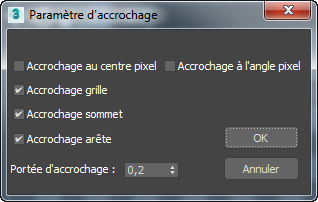

Accrochages
La bascule Accrochages vous permet de contrôler la création, le déplacement, la rotation et la mise à l'échelle des sous-objets en faisant "sauter" le curseur vers une partie spécifique de la géométrie existante ou vers d'autres éléments de la scène lorsqu'elle est activée. Vous pouvez spécifier l'emplacement d'accrochage à l'aide de l'option Paramètres d'accrochage . Vous pouvez sélectionner n'importe quelle combinaison de types d'accrochage actif pour fournir plusieurs points d'accrochage.
Accrochage au centre pixel
Permet l'accrochage au centre des pixels lorsqu'un bitmap se trouve en arrière-plan.
Remarque : Lorsque plusieurs sommets sont sélectionnés, tous les sommets sont accrochés au pixel le plus proche, ce qui peut légèrement altérer les relations spatiales.
Accrochage à l'angle pixel
Permet l'accrochage à l'angle du pixel lorsqu'un bitmap se trouve en arrière-plan.
Accrochage grille
Permet l'accrochage à n’importe quel point d'une ligne de grille.
Accrochage sommet
Permet l'accrochage aux sommets des objets du maillage ou des objets que vous pouvez convertir en maillage éditable. Permet l'accrochage aux segments sur une spline.
Accrochage arête
Permet l'accrochage en tout point des arêtes (visibles ou invisibles) ou des segments de spline.
Portée d'accrochage
Définit la portée. La valeur par défaut est 0,2 et l'intervalle est 0-0,5.
Si vous réglez la portée sur 0, l'accrochage est désactivé. Si vous définissez une valeur inférieure à 0,3, l'accrochage de la grille tend à s'appliquer aux arêtes de la grille. À 0,5, l'accrochage de grille ne s'applique qu'aux intersections de la grille.
