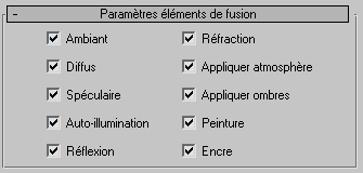

Panneau déroulant Paramètres éléments de fusion
L’élément Fusion est une combinaison spécifique de plusieurs autres éléments.
Par défaut, tous les éléments sont activés sur ce panneau déroulant, et le rendu de fusion est identique au rendu normal complet, à l'exception de l'arrière-plan de la scène. Sélectionnez les éléments à inclure dans le rendu de fusion à l'aide des cases à cocher correspondantes.
Ambiante
Activez cette option pour inclure la couleur ambiante. Valeur par défaut : activé.
Diffus
Activez cette option pour inclure le composant de couleur diffuse. Valeur par défaut : activé.
Spéculaire
Activez cette option pour inclure la couleur spéculaire. Valeur par défaut : activé.
Auto-illumination
Activez cette option pour inclure l'auto-illumination. Valeur par défaut : activé.
Réflexion
Activez cette option pour inclure les réflexions. Valeur par défaut : activé.
Réfraction
Activez cette option pour inclure les réfractions. Valeur par défaut : activé.
Appliquer atmosphère
Activez cette option pour inclure les effets atmosphériques. Valeur par défaut : activé.
Appliquer ombres
Activez cette option pour inclure les ombres. Valeur par défaut : activé.
Peinture
Lorsque cette option est activée, le composant Peinture des matériaux Encre et Peinture est inclus. Valeur par défaut : activé.
Encre
Lorsque cette option est activée, le composant Encre des matériaux Encre et Peinture est inclus. Valeur par défaut : activé.
