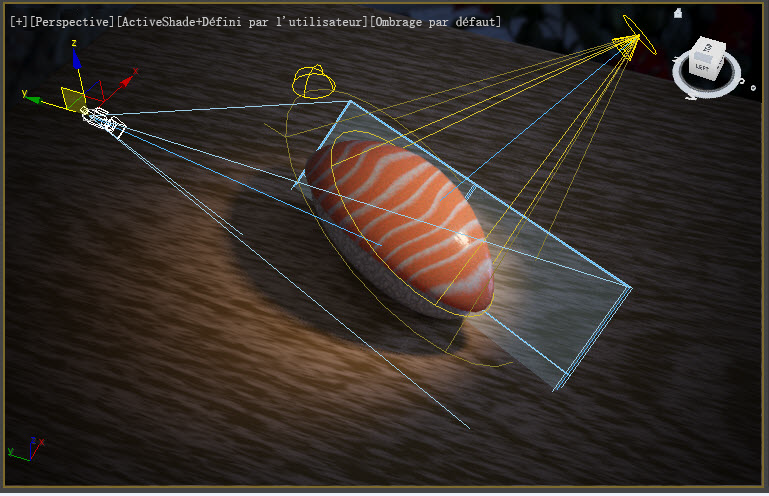

Pour utiliser le rendu ActiveShade
Pour utiliser le rendu ActiveShade, vous devez utiliser des pilotes Nitrous, car les pilotes hérités ne sont pas pris en charge. Vous pouvez afficher ActiveShade dans une seule fenêtre à la fois.
Pour afficher ActiveShade dans une fenêtre :
Pour afficher une fenêtre de rendu interactif flottante:
