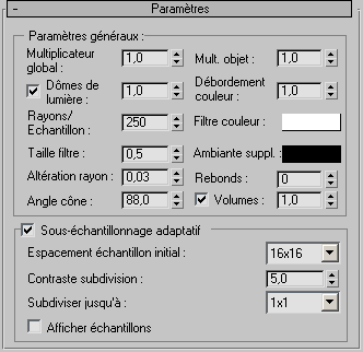

Zone Paramètres généraux
- Multiplicateur global
- Contrôle le niveau d'éclairage global. Valeur par défaut : 1,0.

- Multiplicateur objet
- Contrôle le niveau de lumière reflétée par les objets de la scène. Valeur par défaut : 1,0.

- Dômes de lumière [bascule]
- Lorsque cette option est activée, elle permet un regroupement à partir des dômes de lumière de la scène. (Une scène peut comporter plusieurs dômes de lumière.) Cette option est activée par défaut.
- Dômes de lumière [quantité]
- Permet de moduler l'intensité des dômes de lumière. Valeur par défaut : 1,0.

- Débordement couleur
- Détermine la force de débordement de la couleur. Le débordement de couleur résulte de l'inter-réflexion de la lumière entre les objets de la scène. Valeur par défaut : 1,0.

- Rayons/Echantillon
- Nombre de rayons projetés par échantillon (ou pixel). Augmentez cette valeur pour accroître la régularité de l'effet, mais également le délai de rendu. Diminuez cette valeur pour obtenir un effet plus granuleux, mais accélérer le rendu. Valeur par défaut : 250.

- Filtre couleur
- Filtre toutes les lumières venant frapper les objets. Définissez une couleur autre que le blanc pour teinter l'effet global. Valeur par défaut : blanc.
- Taille de filtre
- Taille, en pixels, du filtre utilisé pour réduire le bruit dans l'effet. Valeur par défaut : 0,5.

- Ambiante suppl.
- Lorsque cette option est définie sur une couleur autre que le noir, cette couleur est ajoutée en tant que lumière ambiante supplémentaire sur les objets. Valeur par défaut : noir.
- Altération rayon
- Tout comme l'option Altération de l'ombre, cette option règle le positionnement des effets de lumière réfléchie. Utilisez-la pour corriger les objets indésirables générés lors du rendu, comme les bandes pouvant apparaître quand un objet projette des ombres sur lui-même. Valeur par défaut : 0,03.
- Rebonds
- Nombre de rebonds de rayon de lumière tracés. Augmentez cette valeur pour augmenter la quantité de débordement de couleur. Les valeurs faibles donnent des résultats plus rapides avec moins de précision, et génèrent en principe des images plus sombres. Les valeurs élevées laissent davantage de lumière pénétrer la scène, ce qui entraîne des images plus claires et plus précises, mais augmente le délai de rendu. Valeur par défaut : 0.

- Angle cône
- Contrôle l'angle utilisé pour le regroupement. La réduction de cette valeur peut engendrer un contraste légèrement supérieur, en particulier dans les zones où un grand nombre de formes géométriques de petite taille projettent des ombres sur une structure plus grande. Intervalle : 33,0 à 90,0. Valeur par défaut : 88,0.

- Volumes [bascule]
- Lorsque cette option est activée, le traceur de lumière regroupe la lumière à partir d'effets d'éclairage volumétrique tels que Eclairage volumétrique et Brouillard volumétrique. Cette option est activée par défaut.
Pour que l'éclairage volumétrique fonctionne avec le traçage de lumière, la valeur de l'option Rebonds doit être supérieure à 0.
- Volumes [quantité]
- Multiplie la quantité de lumière regroupée à partir d'effets d'éclairage volumétrique. Augmentez cette valeur pour augmenter leur impact sur la scène rendue ; diminuez-la pour diminuer leur effet. Valeur par défaut : 1,0.

Zone Sous-échantillonnage adaptatif
Ces contrôles peuvent vous aider à accélérer le temps de rendu. Ils réduisent le nombre d'échantillons lumineux prélevés. Les meilleurs paramètres de sous-échantillonnage varient considérablement d'une scène à l'autre.
Le sous-échantillonnage prélève initialement des échantillons à partir d'une grille superposée aux pixels de la scène. Quand le contraste entre les échantillons est suffisant, il subdivise cette zone et prélève de nouveaux échantillons, jusqu'à la zone minimale spécifiée par la valeur Subdiviser jusqu'à. L'éclairage des zones non échantillonnées directement est interpolé.

- Sous-échantillonnage adaptatif
- Lorsque cette option est activée, le traceur de lumière utilise le sous-échantillonnage. Lorsqu'elle est désactivée, il échantillonne chaque pixel. La désactiver peut augmenter les détails du rendu final, mais prolonge le temps de rendu. Cette option est activée par défaut.
- Espacement échantillon initial
- Espacement de grille des échantillons initiaux de l'image. Il est mesuré en pixels. Valeur par défaut : 16x16.

- Contraste subdivision
- Seuil de contraste déterminant quand une zone doit être à nouveau subdivisée. L'augmentation de cette valeur diminue les subdivisions. Une valeur trop faible peut entraîner des subdivisions superflues. Valeur par défaut : 5,0.

- Subdiviser jusqu'à
- Espacement minimal d'une subdivision. L'augmentation de cette valeur améliore le temps de rendu, au détriment de la précision. Valeur par défaut : 1x1.

- Afficher échantillons
- Lorsque cette option est activée, les emplacements d'échantillon sont rendus sont la forme de points rouges. Ceci montre l'endroit ayant subi le plus d'échantillonnage, ce qui peut faciliter le choix des paramètres optimaux pour le sous-échantillonnage. Cette option est désactivée par défaut.
