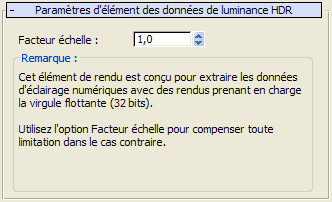

Panneau déroulant Paramètres d'élément des données d'éclairement HDR
Définit le facteur d'échelle à utiliser pour le rendu des données de luminance. (Non nécessaire lorsque vous utilisez un rendu qui génère une sortie 32 bits).
Facteur d'échelle
Lorsque vous utilisez un rendu ne prenant pas en charge les virgules flottantes, définissez le facteur d'échelle sur une valeur inférieure à 1.0. Par défaut, cette valeur est définie sur 1.0 (pas d'échelle).
