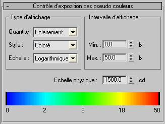

Zone Type d'affichage
Quantité
Permet de sélectionner la valeur qui doit être mesurée.
  • L'option Eclairement (valeur par défaut) affiche les valeurs de l'incidence de la lumière sur les surfaces.
  • L'option Luminance affiche les valeurs de la lumière réfléchie sur les surfaces.
Style
Permet de sélectionner la façon dont les valeurs sont affichées.
  • L'option Coloré (valeur par défaut) affiche le spectre de couleurs.
  • L'option Echelle de gris affiche des tons de gris compris entre le blanc et le noir.
    La barre du spectre affiche les valeurs que le rendu utilisera.
Type d'affichage des pseudo couleurs :
Gauche : échelle de gris
Droite : échelle de couleurs
Echelle
Permet de sélectionner la technique utilisée pour associer les valeurs.
  • L'option Logarithmique (valeur par défaut) utilise une échelle logarithmique.
  • L'option Linéaire utilise une échelle linéaire.
    L'échelle logarithmique est utile notamment lorsque l'illumination des surfaces désirées est faible comparée à l'illumination maximale de la scène.
Gauche : échelle linéaire
Droite : échelle logarithmique
Zone Intervalle d'affichage
Min. [Minimum]
Définit la valeur minimum à mesurer et représenter dans le rendu. Les valeurs inférieures ou égales à ce minimum seront associées à la couleur d'affichage (ou au niveau de gris) la plus à gauche.
Max. [Maximum]
Définit la valeur maximum à mesurer et représenter dans le rendu. Les valeurs supérieures ou égales à ce maximum seront associées à la couleur d'affichage (ou au niveau de gris) la plus à droite.

[Barre du spectre]
Affiche les associations spectre-intensité. Les nombres figurant sous le spectre sont compris entre la valeur minimum et la valeur maximum définies.
Lors d'un rendu contenant des pseudo couleurs, la barre du spectre s'affiche sous l'image pseudo couleur ; elle porte l'intitulé Luminance ou Eclairement.
