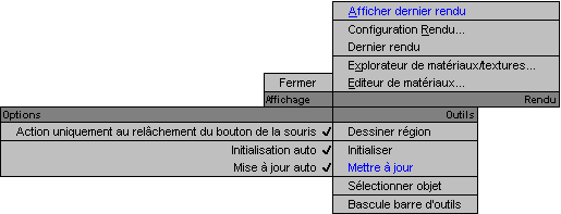

Commandes ActiveShade (Menu Quadr.)
Lorsque vous cliquez avec le bouton droit de la souris sur une fenêtre flottante ActiveShade, le menu Quadr. affiche plusieurs commandes ActiveShade.
Interface
quadr., menu pour le rendu interactif lignes de balayage
Quadrant Rendu (en haut, à droite)
Il affiche des commandes générales.

Quadrant Outils (en bas, à droite)
Il affiche des commandes liées aux opérations Rendu interactif.

Quadrant Options (en bas, à gauche)
Ces commandes affectent le comportement de la fenêtre Rendu interactif.

Quadrant Vue (en haut, à gauche)
Fermer
Ferme la fenêtre ActiveShade.
