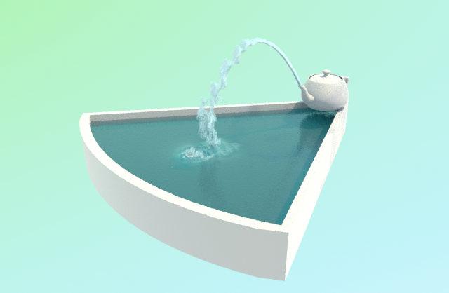

L'interface de fluides permet de simuler les propriétés physiques de liquides tels que l'eau, l'huile, le miel ou la lave, mais aussi de reproduire des effets de gravité, des collisions avec des objets et des perturbations à l'aide de champs de mouvement.
Les simulations de fluides sont créées à partir des composants suivants :
Lorsque vous travaillez sur une simulation de fluide, l'objectif est de créer un résultat visuellement agréable aussi rapidement que possible. Pour ce faire, il est important de comprendre les options disponibles pour équilibrer les détails et la précision avec la mémoire et le temps de calcul.
