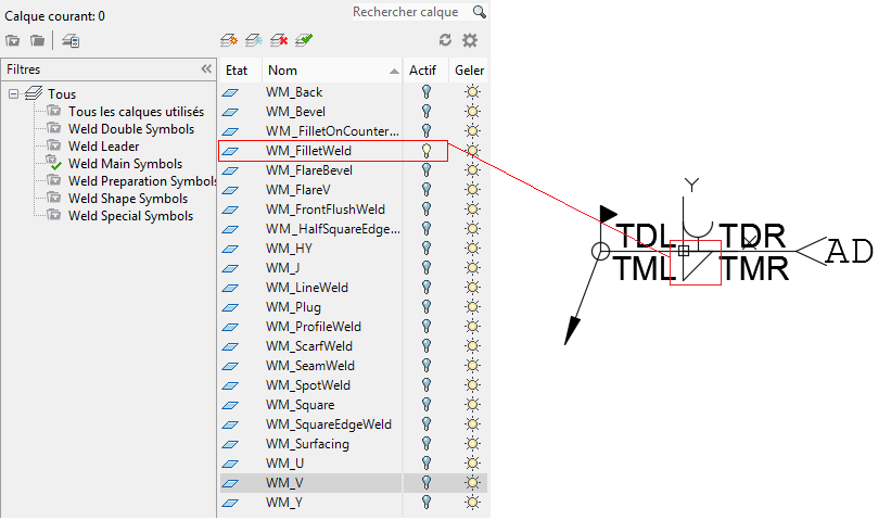

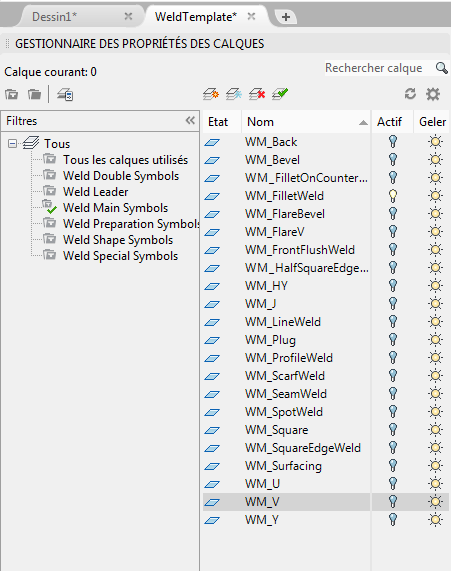

  2. Ouvrez le Gestionnaire de calques.
    Remarque : En commençant par Advance Steel 2016, chaque symbole de soudure est dessiné sur un calque distinct (par exemple, les symboles de soudure d'angle sont dessinés sur les calques WM_FilletWeld et WD_FilletWeld).
    "WM_","WD_", "SM_","SD_","PM_","PD_" sont des acronymes pour soudure principal, forme principale, préparation principale, etc., et ne sont pas obligatoires, mais ils sont recommandés pour des raisons d'organisation.
  3. Identifiez le calque de symbole de soudure et activez-le. Désactivez les autres calques pour éviter le chevauchement des symboles.
  4. Apportez les modifications souhaitées.
