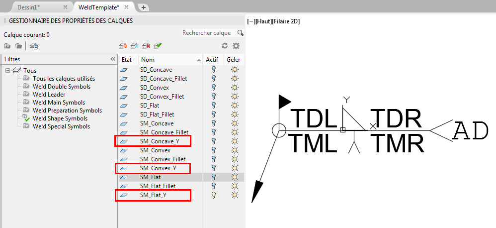

  2. Ouvrez le Gestionnaire de calques.
  3. Le nom de calque doit contenir les informations suivantes :
    • Préfixe "SM_" (or "SD_").
    • Nom de la forme de surface : plate, convexe, concave.
    • Un suffixe (peut être un suffixe, mais il est recommandé d'utiliser le nom du symbole de soudure comme suffixe, par exemple "_Y").
    Le nom de calque doit ressembler à ceci : "SM_Flat_Y".
    Répétez les étapes 2 et 3 pour les symboles de forme de surface convexe et concave.

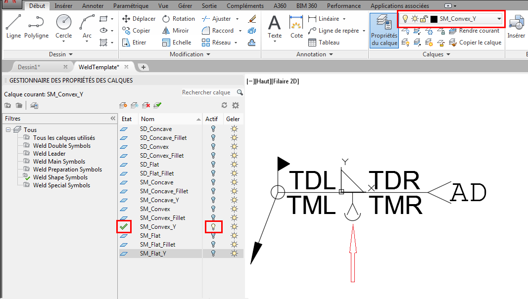

  4. Désactivez tous les autres calques associées aux symboles de la forme de surface.
  5. Activez le nouveau calque et définissez-le en tant que calque courant.
  6. Dessinez le symbole souhaité (veillez à dessiner sur le calque approprié).

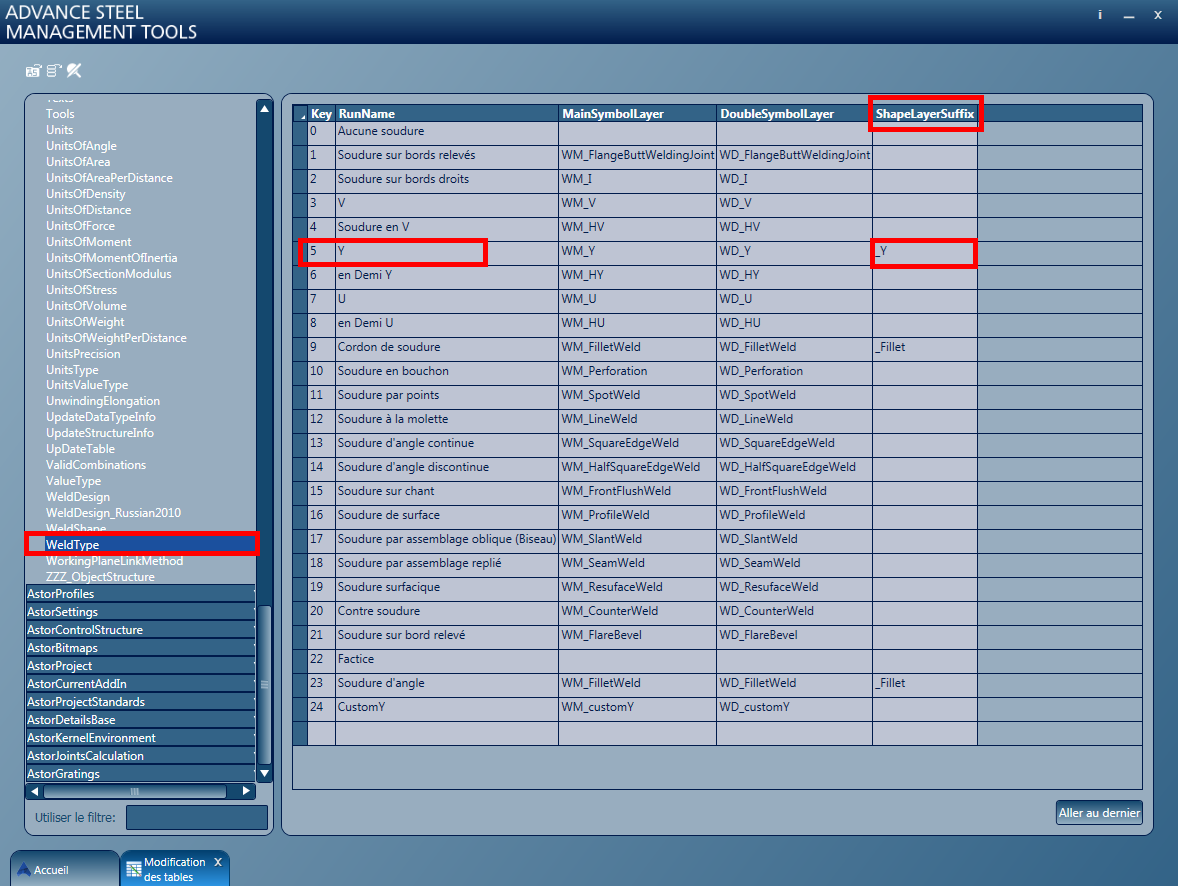

  9. Lancez Advance Steel et accédez aux outils de gestion Advance.
  10. Dans les outils de gestion avancée, lancez l'application "Editeur de tableau".
  11. Cliquez sur l'icône Ouvrir la table, puis sélectionnez AstorBase.
  12. Ouvrez la table "WeldType".
  13. Recherchez le type de soudure pour lequel la forme de surface a été dessinée (par exemple, "Y").
  14. Renseignez la colonne ShapeLayerSuffix du suffixe utilisé à l'étape 3. ("_Y").
