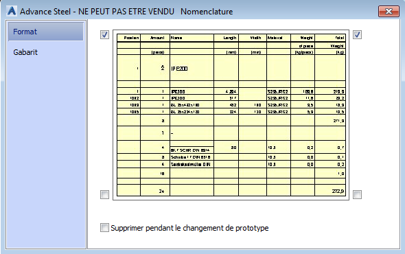

L'onglet Présentation
Cet onglet de la boîte de dialogue Propriétés vous permet de définir les points fixes de la liste. Chaque case à cocher correspond à un coin du cadre de la liste. La sélection de deux cases sur un côté empêche la liste de s'étendre sur ce côté.
La case à cocher Supprimer pendant le changement de prototype Contrôle le comportement de la liste lors du changement de prototype. Si cette option est activée, la liste est supprimée.

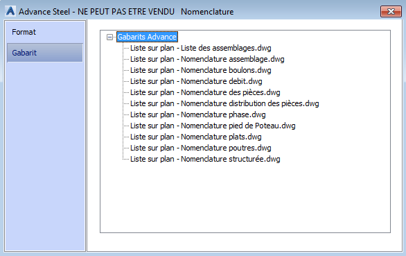

L'onglet Gabarit
Cet onglet répertorie tous les gabarits disponibles. Par défaut, les gabarits sont installés dans ...\ProgramData\Autodesk\Advance Steel 2020\[EXTENSION DE LANGUE D'INSTALLATION]\Shared\Support\BOMTemplates\.
