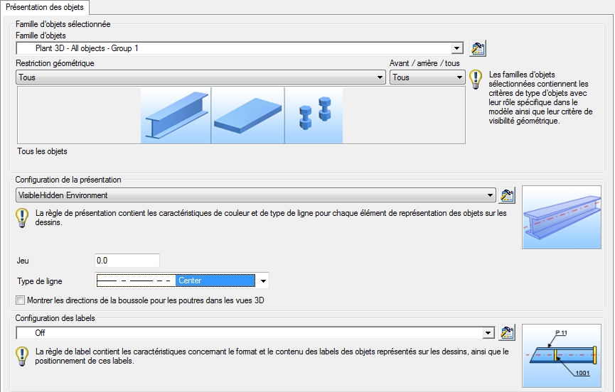

  5. Configurez la présentation des objets afin qu'elle corresponde à la configuration requise. Cliquez deux fois sur la ligne pour accéder à la vue la plus avancée de la configuration.
    1. Famille d'objets : cette option permet de contrôler l'objet de votre modèle qui sera détaillé par cette ligne. Une partie de cette configuration doit correspondre aux rôles de modèle spécifiques. Les objets de modèle doivent être sélectionnés pour correspondre au type d'objet (poutre, tôle, etc.) et au rôle de modèle. Parcourez la liste et sélectionnez le rôle de modèle requis. Le logiciel Advance Steel prêt à l'emploi propose une vaste série d'objets de modèle préconfigurés. L'objet de modèle pour les poutres avec le rôle de modèle Poutre existe et il est nommé Pp - Poutre (rôle de modèle).
      Remarque : Pp est l'abréviation de pièce principale, donc ce rôle de modèle servira également de filtre pour les pièces principales dans les assemblages.

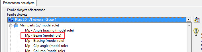

      Si un objet de modèle préconfiguré requis n'existe pas, il peut être ajouté. Par exemple, l'objet de modèle pour le rôle de modèle Garde-corps main courante palier n'est pas disponible, il doit donc être ajouté comme suit :
      • Utilisez le bouton (Composition) en regard de la catégorie Famille d'objets pour accéder à la page de configuration.
      • Créez un objet de modèle à l'aide du bouton (Nouveau).
      • Configurez les champs Famille d'objets et Rôle de modèle selon vos besoins.
    2. Règle de présentation : définissez les deux nouvelles règles de présentation des objets sur Ligne symbolique.
    3. Définissez une règle de labels si nécessaire.

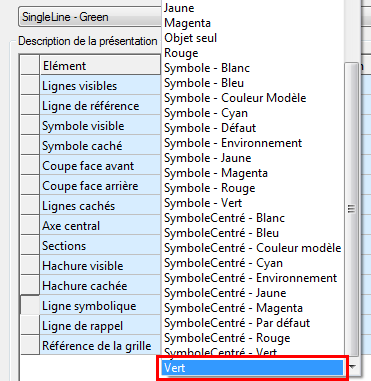

  9. Développez la liste déroulante de la colonne Couleur pour l'élément Ligne symbolique, puis sélectionnez une autre couleur (par exemple, vert).

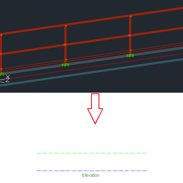

    La création d'un plan de détail de ce petit exemple avec ce style de dessin crée un dessin avec deux lignes : une ligne verte pour la poutre Main courante de garde-corps et une ligne bleue pour la poutre :

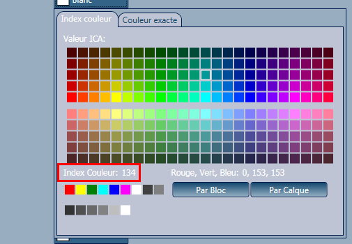

    3. Couleur : la valeur associée à la couleur requise. La table prend en charge les codes de couleur de 1 à 256. Pour retrouver facilement le numéro associé à chaque couleur :
      • Dans l'application Management Tools, accédez aux paramètres par défaut.
      • Accédez à une catégorie qui contient les paramètres par défaut qui permettent de définir une couleur (par exemple, Dessin-Présentation / Couleurs).
      • Cliquez sur la valeur d'une propriété d'un paramètre par défaut pour afficher la table de couleurs. Placez le curseur de la souris sur différentes couleurs et vérifiez leur valeur de couleur d'index :
