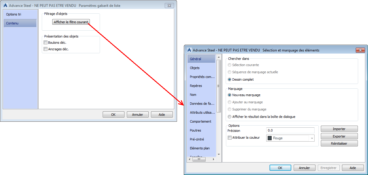

Filtrer les nomenclatures créées sur les dessins
Outre le filtrage d'une nomenclature créée sur un détail en fonction du type d'objet, vous pouvez également utiliser toutes les options disponibles dans l'outil Filtre de recherche, y compris le filtrage Rôle de modèle, Matériau, Niveau, etc.
Pour configurer votre filtre, vous devez ouvrir une nomenclature dans le gabarit de dessin à partir de ...\ProgramData\Autodesk\Advance Steel 2020\[EXTENSION DE LANGUE D'INSTALLATION]\Shared\Support\BOMTemplates\.
Accédez à la boîte de dialogue Paramètres gabarit de liste : dans l'onglet Documents le groupe de fonctions Création listes sur plan, cliquez sur (Tri de liste et contenu).
Dans cette fenêtre, vous constaterez que l'onglet Contenu comporte trois options :
