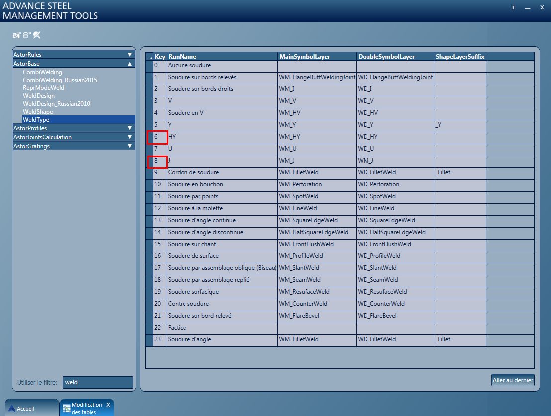

  3. Cliquez sur l'icône Ouverture de la base de données (ODBC) et sélectionnez AstorBase.
  4. Ouvrez la table WeldType et notez les chiffres de clés associés aux symboles de soudure souhaités (6 pour HY et 8 pour J).

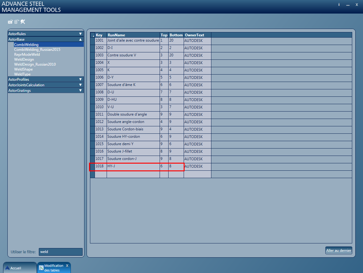

  5. Ouvrez la table "CombiWelding".
  6. Remplissez la description du nouveau symbole de soudure combiné sur la dernière ligne libre :
    • Key : numéro suivant disponible.
    • RunName : le nom souhaité, par exemple "HY-J".
    • Top : le numéro de la clé associée à la soudure de côté proche, 6 pour la soudure HY dans ce cas.
    • Bottom : le numéro de la clé associée à la soudure du côté éloigné, 8 pour J dans ce cas.

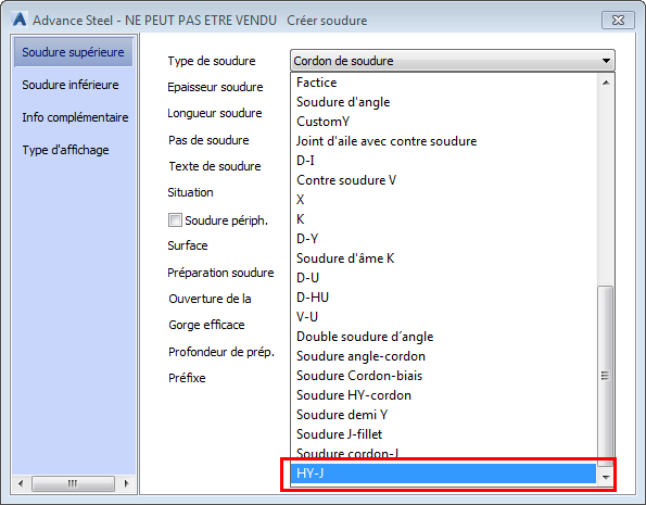

  7. Fermez Management Tools et utilisez l'option (Actualiser modifications bases de données), située sous l'onglet Début le groupe de fonctions Paramètres.
  8. Le nouveau symbole de soudure combinée est disponible dans la boîte de dialogue Soudure :
