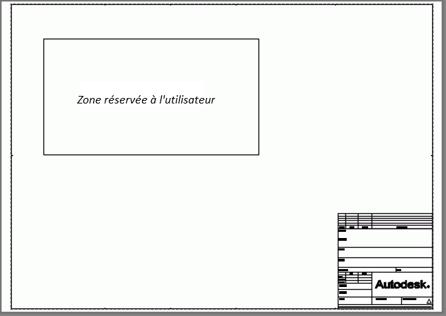

  2. Créez la forme de la zone réservée parmi diverses options AutoCAD® telles que les polylignes fermées, les rectangles, les cercles, etc. Dans l'exemple suivant, un rectangle est utilisé :

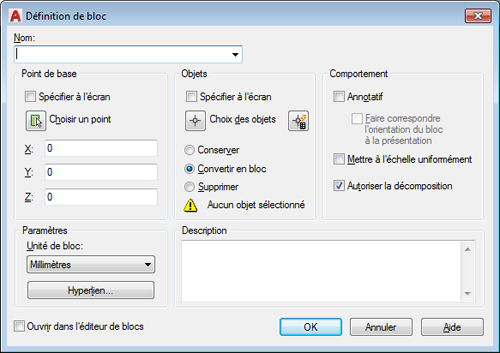

  3. Une fois la zone définie, transformez-la en bloc AutoCAD® avec un nom spécifique, reconnaissable par Advance Steel en tant que zone réservée à l'aide de la commande BLOCK.
  4. Dans la boîte de dialogue, saisissez les informations suivantes :
    • Nom : ADVANCESTEEL_RESERVED_AREA
    • Point de base : l'un des coins de la zone
    • Objets : sélectionnez l'objet de la zone réservée (dans cet exemple, il s'agit de l'objet rectangle).
  5. Cliquez sur OK.

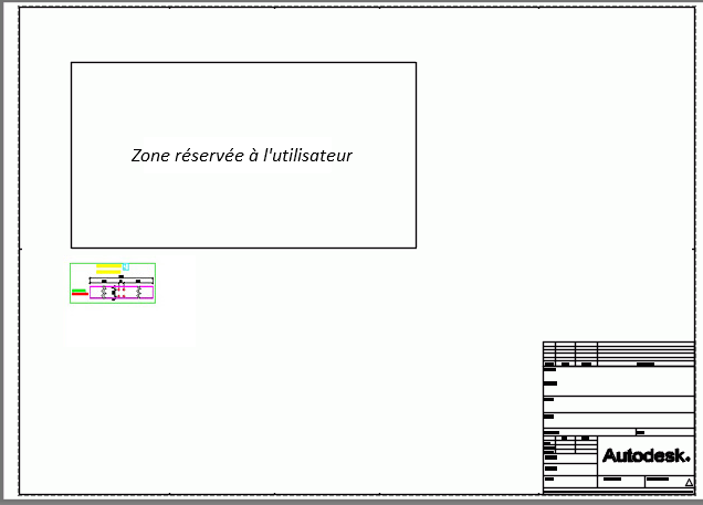

Lorsque ce prototype est utilisé pour créer un dessin, la zone dans le rectangle ne sera pas utilisée pour l'agencement de dessin, et la première vue détaillée sera créée sur la gauche/dans la première colonne, sous le rectangle :
Remarque : Le rectangle définissant la zone réservée à l'utilisateur peut être déplacé sur le fichier de prototype vers un calque masqué, pour éviter qu'il s'affiche sur les dessins créés. Le fait de le déplacer sur un calque masqué n'affectera pas sa fonctionnalité.
