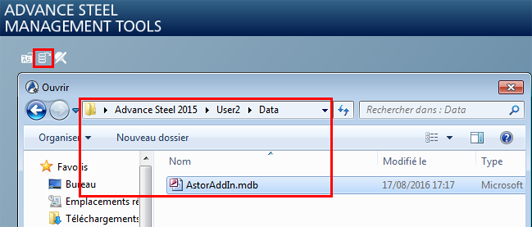

  1. Démarrez les outils de gestion.
  2. Sélectionnez l'Editeur de tables.
  3. En fonction de la catégorie du style de dessin (Advance ou utilisateur), ouvrez la base de données en cliquant sur (base de données) :
    • Base de données AstorDetails : ...\ProgramData\Autodesk\Advance Steel 2020\[EXTENSION DE LA LANGUE D'INSTALLATION]\Steel\Data\ (pour les styles de dessin utilisés de la catégorie Advance Steel)
    • Base de données AstorAddIn : ...\ProgramData\Autodesk\Advance Steel 2020\ [EXTENSION DE LA LANGUE D'INSTALLATION]\User2\Data\ (pour les styles de dessin utilisés de la catégorie Utilisateur).

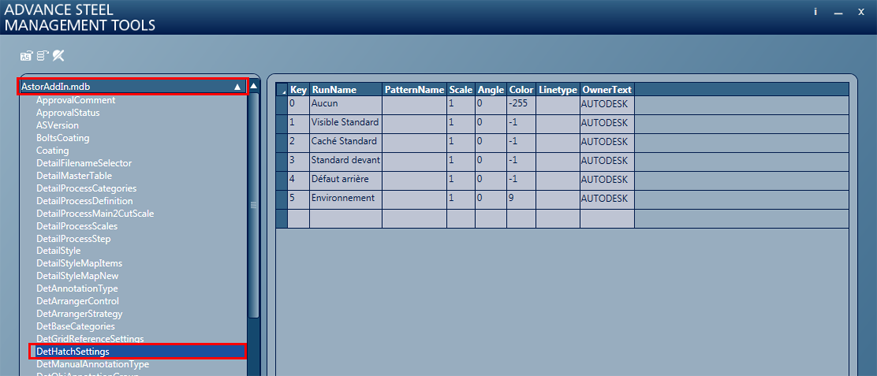

  4. Ouvrez la table DetHatchSettings.
    Les différents types de hachures qui peuvent être configurés dans une représentation de l'objet sont disponibles. La valeur par défaut des hachures, utilisée par les vues de coupe manuelles et automatiques, est la valeur par défaut Avant.
    Les paramètres suivants peuvent être définis :
    • PatternName.
      Les réseaux disponibles dans AutoCAD peuvent être utilisés conjointement à ceux ajoutés par l'installation d'Advance Steel.
    • Echelle
      L'échelle du réseau. La valeur par défaut est 1.
    • Angle
      L’angle du réseau. La valeur par défaut correspond à 0. Le réseau pivote dans le sens dans aiguilles d'une montre pour des valeurs positives.
    • Couleur.
      Outre les codes de couleurs normaux, vous pouvez utiliser deux codes spéciaux :
      255 - Aucun (e)
      -1 - Lit le code à partir des valeurs par défaut. Si vous utilisez ce paramètre, la couleur va être lue à partir d'une valeur par défaut. Par exemple, pour la face par défaut avant, il lira la couleur par défaut "Dessin-Présentation/Couleur des plans d'intersection".

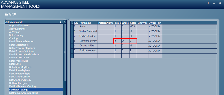

  5. Après avoir configuré les hachures, fermez les outils de gestion, puis utilisez la fonction Mettre à jour les valeurs par défaut dans Advance Steel pour inclure la modification.

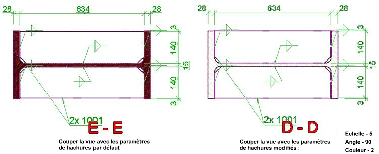

    Remarque : Pour que la modification prenne effet sur les dessins de détail, il est nécessaire de les recréer. Un dessin mis à jour ne modifie pas les paramètres modifiés dans la table de base de données.
Par exemple, modifiez l'échelle et de la couleur des hachures par défaut Avant selon les valeurs suivantes :
