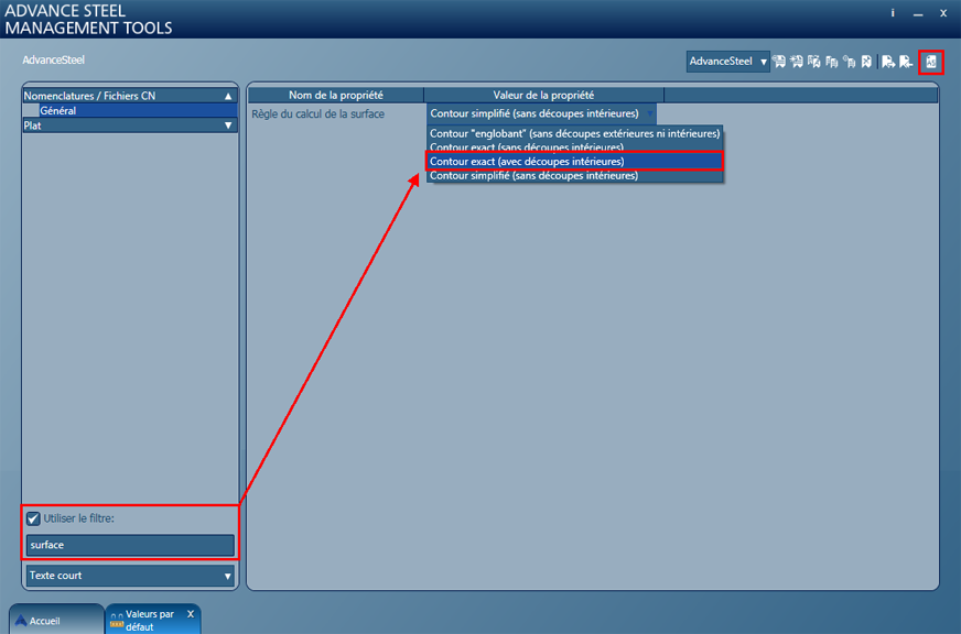

La surface totale de la zone de peinture des tôles peut être affichée dans les listes de nomenclature. La valeur de la surface prend en compte toutes les découpes de contour, le chanfrein ou le raccord présent sur la tôle.
Paramètres
(Management Tools)

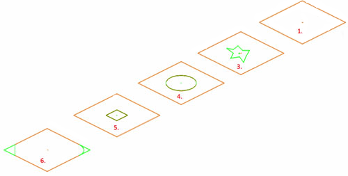

Cet exemple utilise un modèle simple.
Créez une tôle d'1 m² ou pi². Copiez la tôle plusieurs fois. Placez ensuite des traitements (raccords, chanfreins ou contour polygonaux, circulaires, rectangulaires) sur les tôles copiées.

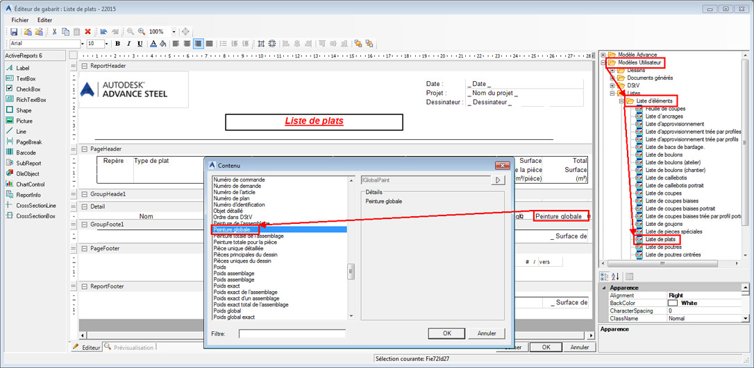

Listes

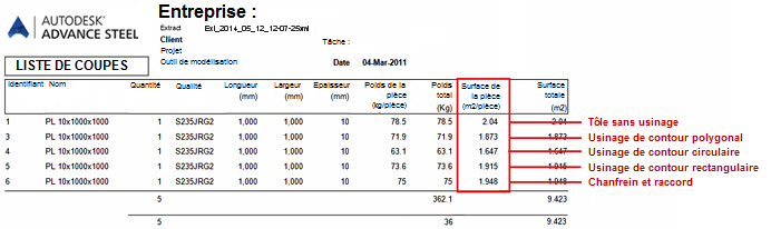

(Créer des listes) Le contenu du champ "Surface de la pièce" doit utiliser la variable "Peinture globale" ou "Peinture".
La colonne de surface affiche la surface totale exacte de chaque tôle (chaque côté est pris en compte, même les quatre côtés de la tôle qui correspondent à l'épaisseur).
