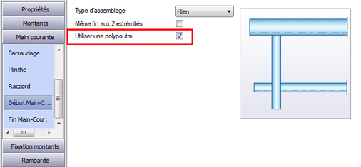

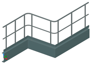

Lorsque l'assemblage du garde-corps est constitué d'une série de poutres de support non linéaires, l'assemblage est créé automatiquement à partir d'une série de pièces droites reliées par des soudures.
Par défaut, la main courante est créée à partir d'une série de profils reliés par des soudures. Dans la boîte de dialogue Assemblage, vous pouvez définir la main courante de sorte que ce soit une polypoutre en sélectionnant l'option Utiliser une polypoutre dans l'onglet Main courante/Fin de main courante.
