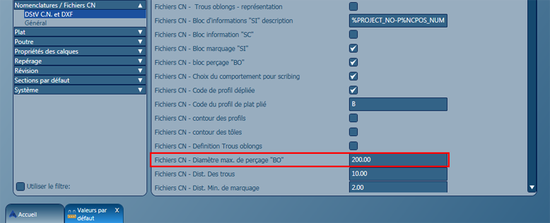

Selon la taille du diamètre du trou, Advance Steel permet de définir un trou comme un trou (Bloc BO) ou comme une coupe circulaire (bloc IK) dans les fichiers NC-DSTV.
Pour gérer ce problème, utilisez la valeur par défaut "Fichiers CN - Diamètre max. de perçage "BO"" dans Management Tools.

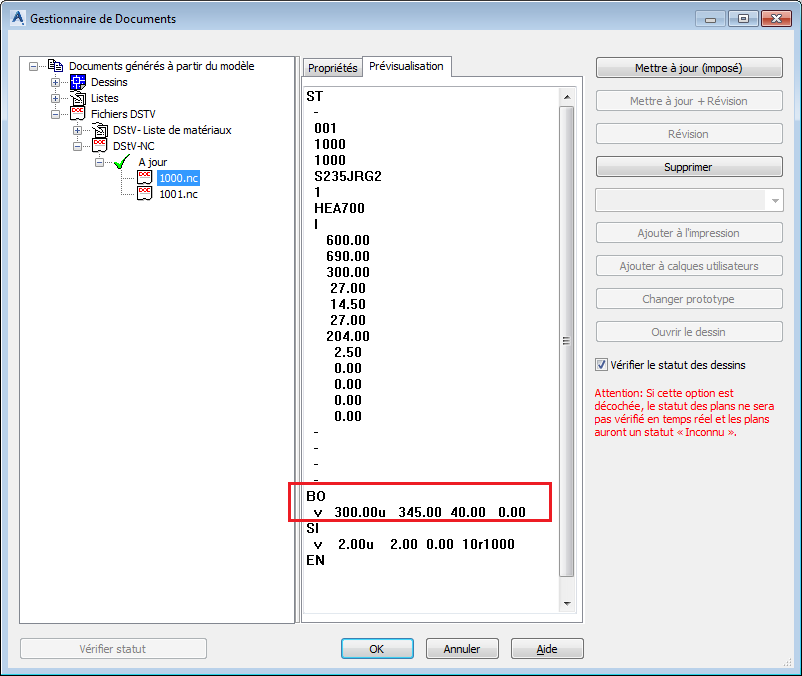

Dans notre exemple, la valeur par défaut est 200, ce qui signifie que si la taille du diamètre du trou est inférieure à 200, le trou sera décrit dans un bloc BO (pour les trous), et si le diamètre du trou est supérieur à 200, le trou sera décrit dans un bloc IK (pour une coupe circulaire). Par conséquent, pour la poutre ayant un diamètre de trou de 40 sur son âme, vous obtiendrez le contenu de fichier NC-DSTV suivant :

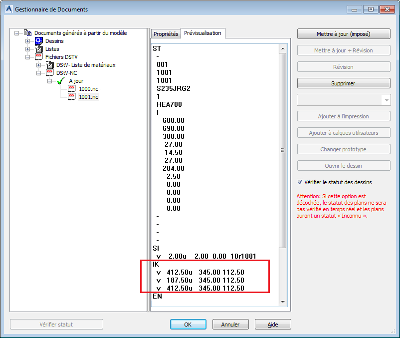

Et pour la poutre ayant un diamètre de trou de 225 sur son âme, vous obtiendrez le contenu de fichier NC-DSTV suivant :
