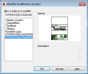

  2. Sur la ligne de commande, tapez BEDIT et appuyez sur la touche Entrée.
    Une boîte de dialogue s'affiche.
  3. Sélectionnez HYPERSTEELPAGEHEADER.
  4. Cliquez sur OK.

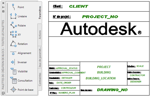

  5. Apportez les modifications souhaitées.
  6. Enregistrez et quittez le mode d'édition.
