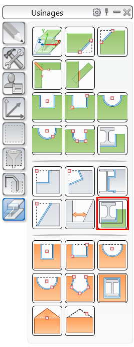

Pour couper plusieurs tubes au niveau d'un noeud unique, utilisez la commande Contour de l'élément - Règle :

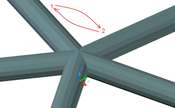

  1. Alignez les tubes avec leurs axes système se rencontrant sur un noeud unique.
  2. Sélectionnez les tubes sous forme de paires. Utilisez d'abord la commande sur le Tube 1, puis sur le Tube 2. Ensuite, utilisez-la sur le Tube 2 et le Tube 1, afin d'obtenir une coupe symétrique entre les deux tubes.
  3. Répétez l'opération pour toutes les paires de tubes.

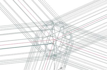

    Remarque : Cet exemple contient 5 tubes et requiert 10 coupes afin d'éviter les collisions entre les tubes.
