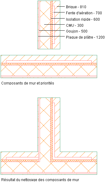

Le nettoyage des murs comportant plusieurs composants est basé sur les priorités affectées à chaque composant ainsi qu'à leur emplacement à l'intérieur du mur. Les bords des composants correspondants de même priorité sont étendus ou ajustés sur leurs points d'intersection. Les composants de priorité élevée (numéro de priorité inférieur) passent avant les composants de priorité faible (numéro de priorité supérieur).
Priorités de nettoyage des murs
Pour identifier les priorités de nettoyage par défaut des composants utilisés dans les styles de murs utilisés dans les examples de styles de murs fournis par AutoCAD Architecture toolset, reportez-vous à la section A propos des priorités de nettoyage par défaut des composants de mur.
Le logiciel calcule et effectue les nettoyages de mur dans l'ordre suivant :
